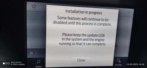

Aber noch eine Frage - bei "Update fertig - Stick entfernen" hab ich den Stick gezogen. Danach kam dann das Fenster im Anhang. Was bedeutet das?
Whatsapp-bild-2023-03-15-um-14-45
Damit sagt dir dein Auto das die Installation noch läuft und du warten sollst bis sie abgeschlossen ist.
Das heißt erst nach dem ok das Auto abschalten, ausmachen

@thomasertel schrieb am 15. März 2023 um 18:36:14 Uhr:
Sie mal im Menü nach, welche Software und in welche Karten du hast.
Dann weist Du, ob alles geklappt hat
Hmm - es wurde die 3.4 und F11 installiert und ist auch drauf. Bis jetzt kann ich nix feststellen, dass was nicht geht.
