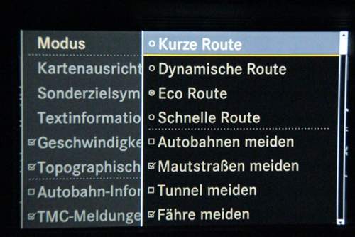

Kartenstand COMAND
ich glaube im Thread "Sammelbeschwerde wegen grausamer Navisoftware" wurde einmal erwähnt, wie man sich die Kartenversion im COMAND anzeigen lassen kann. Da es ziemlich mühselig ist, sich durch 65 Seiten durchzublättern wollte ich mal fragen ob mir das jemand hier nochmal schnell erläutern kann.
Ich habe heute ein Naviupdate bekommen und würde nun gerne wissen, welche Version bei mir installiert ist. (Mal nebenbei; welche ist zurzeit die aktuellste Kartenversion? Weiß das jemand?)
Übrigens hat der Meister mir heute gesagt, dass der Wagen über ein digitales Checkheft verfügt. Weiß jemand vielleicht wie ich dies auslesen kann?
Vielen Dank!
Zündschlüssel an ... NAVI an ... Affengriff:
Telefonaufleg(rot) +1 +#
dann 10 sec drücken
dann folg. Bilder durchklicken:
die 2009.12 Version ist die aktuellste z.Zt. erhältliche ( wird momentan aufgespielt wird )
Sie ist ausreichend genau. ( brauchbar )

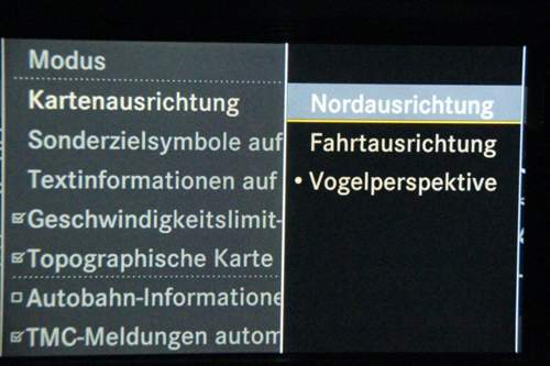

hey EMMA2,
ich hab nur das, was ich mit dem Affengriff auslesen kann. Ich stell das Bild von Gestern noch mal ein! Wenn du genaue Codes von weiteren Angaben wissen willst, dann welche und wie sie bezeichnet sind. (Knipsen geht schneller als abschreiben!).
Ich bin heute übrigens bei diesem Sau-Emslandwetter rumgedüst, natürlich, die Straßen sind geblieben (und top aktuell!), aber das "alte" Navteq-Outfit (Farben, Musterung Wald, Darstellung Rastplatz usw.) 'hab mich wieder wie zu Hause gefühlt. Und da ich, wie schon gesagt, gerne Nebenstrecken fahr, sind die jetzt auch wieder alle vorhanden! Dienstag geht's wieder auf den highway und stundenlang durch Essen, bin mal gespannt wohin mich da die Reise führt! :eek:
von der Navi-SW mal abgeseh'n, ist mir eigentlich nichts aufgefallen (bis auf den Kompass). Einen "Eco" oder "Öko-Mode" gibt's bei mir nicht im Routen-Modus. Eco ist für mich übrigens ein Economizer!:eek: und Öko ist mir schnuppe! Und wenn die daimlers jetzt noch beim AMG6,3 START-STOP-Automatik einbau'n, dann geh' ich in's Kloster (da gibt's neben Radio Horeb sich auch Motor-Talk)! :p

Hallo
Nach diesen Beitrag habe ich bei mir nochmals nachgeschaut und entsprechend Fotos gemacht.
Bei mir wurd auch mit KD sowohl FW als auch Karten neu aufgespielt.
Hierfür sind eigens Spezialisten aus Zürich zu meinem :) gekommen.
Fakt ist:
FW:
- ECO Routes
- kein 3DView (vor dem Update hatte ich 3D Gebäude z.B. in Bern)
- nicht funktionierender Geschwindigkeitslimit-Assitent,
- Kompass
- BT-Audio
Karten:
- jetzt Navtec Version 2010/2011 (7.0) EUROPE
- deutlich verbessert => ALLE gemeldeten Fehler, welche ich bis jetzt kontrolieren konnte, sind beseitgt
Gruss
ktischer
die Navteq-Version deckt sich mit meiner (Bild 7!)
