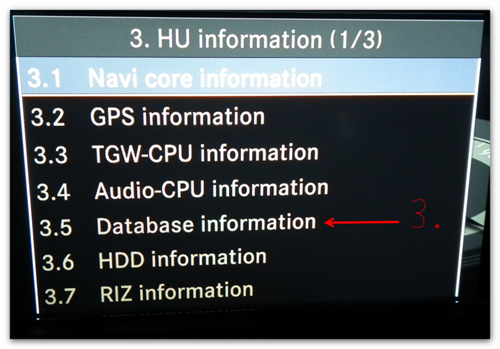

ich glaube im Thread "Sammelbeschwerde wegen grausamer Navisoftware" wurde einmal erwähnt, wie man sich die Kartenversion im COMAND anzeigen lassen kann. Da es ziemlich mühselig ist, sich durch 65 Seiten durchzublättern wollte ich mal fragen ob mir das jemand hier nochmal schnell erläutern kann.
Ich habe heute ein Naviupdate bekommen und würde nun gerne wissen, welche Version bei mir installiert ist. (Mal nebenbei; welche ist zurzeit die aktuellste Kartenversion? Weiß das jemand?)

Zündschlüssel an ... NAVI an ... Affengriff:
Telefonaufleg(rot) +1 +#
dann 10 sec drücken
dann folg. Bilder durchklicken:
die 2009.12 Version ist die aktuellste z.Zt. erhältliche ( wird momentan aufgespielt wird )
Sie ist ausreichend genau. ( brauchbar )

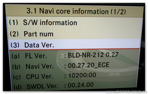

Unter "HDD4" (im Engineering Mode zu finden unter 3.1 Data Ver.) hab ich eine VRDB mit Version 0147ETN.
Ansonsten vielleicht noch von Interesse:
Navi Core Information:
(a) FL Ver. : BLD-NR-212 0.27
(b) Navi Ver: 00.27.20_ECE
(d) SWDL Ver: 90.16.02
Unter Data Ver. bei HDD1 gibt es noch:
VII Data: 212042
Navi(Screen) 1.02.33 0878
TTS_SSFT_CUDAT 036
und bei HDD2
CDDB 10/09
Hat jemand (am besten Pahul vielleicht) mal Lust, das zu vergleichen? Würde mich schon interessieren, ob auch das Routing selbst als Software noch aktueller geworden ist...
Selbstverständlich ... gern ... hier werden sie geholfen:
Du siehst - HDD4 ist geändert !
HDD1 ist gleich
HDD2 ist gleich
