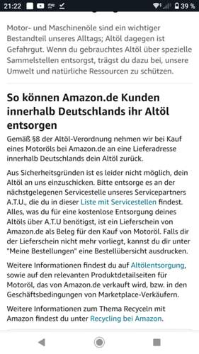

Moin,
das Problem hatte ich auch schon, in Corona fing das an das man fast nirgends mehr Altöl kostenlos entsorgen konnte.
Weil da haben mehr Leute selbst den Ölwechsel gemacht und die Firma in Bremen hat dann gesagt das kostet nun auch da was.
Öl was von Amazon Warehouse gekauft und versendet wurde kann man bei ATU Kostenlos abgeben.
Ist es von einem Händler dann nicht.
Altöl versenden das geht, ist halt Gefahrgut und das ist dann extrem teuer.
Der wo Du es gekauft hast muss es kostenlos annnehmen.
Der Versand zu dem Verkäufer ist Käufer Sache.

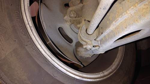

Dann ist mir noch aufgefallen dass vorne die beiden äußeren Stabilisator Gummis hinüber sind.
Es sind insgesamt 4 Gummis am Stabilisator ,
sind die alle gleich?

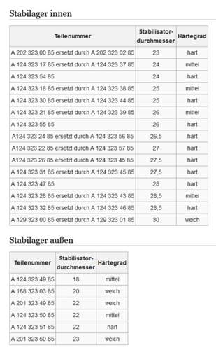

1. "Nasen biegen" > ja, aber evtl. gar nicht noetig mit neuer Dichtung
2. Dichtung gibt es.
3. Stabilisatorgummis > siehe Anhang

Gracias Ratoncita.
Es sind doch einige, eventuell ist ja eine Teile
Nummer auf den alten vorhanden.
Ist wohl besser gleich alle zu tauschen?
Wenn deutlich Spiel vorhanden ist, wird es
wahrscheinlich bei der TÜV Prüfung bemängelt?
