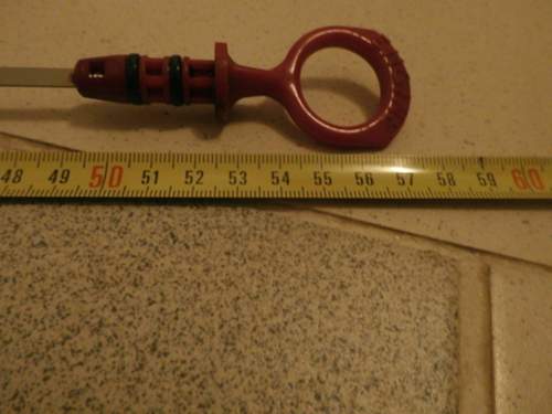

habe soeben mal gemessen. "reines metall", also bis wo das plastik anfängt sind genau 49cm.
grüsse
edit: oh, das mit bis stopfen hab ich überlesen, das sind dann 1-2cm mehr glaube ich.

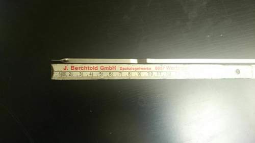

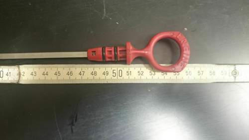

in wenigen Minuten poste ich Bilder
Der Stab ist von meinem S60, 125 Kw, Bj 2001. Das Erscheinen das Maßstab und Ölstab nicht gleich auf liegen ist nur eine Täuschung am Foto.

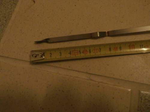

Es ist unglaublich: Meiner ist kürzer (jaaaajaaaa), und zwar ist er nur 508mm lang - sprich, 17 mm zu kurz.
Und: Ich habe ihn wohl doch nicht bei Skandix gekauft - Also: Skandix hat nichts falsch gemacht.
Aber ganz generell eine richtig doofe Sache. Ich fuhr also seit Ende 07/2015, ca. 13000 km mit zuviel Öl. Zum Glück habe ich immer nur bis zur Hälfte des falschen Stabes aufgefüllt. ich hoffe nur, dass mein Simmerring nicht gelitten hat und mein Kat auch nicht. Das blöde ist, dass ich den Verkäufer nicht einmal verantwortlich machen kann - wenn was ist, kann die Ursache ja sonst was sein.

Nun die Frage : Hat deiner normal den 1 Liter oder 2 Liter Ölmeßstab?
In meiner Anleitung steht, dass zwischen MIN und MAX ca. 1,1 Liter liegen. Ich bestelle morgen einen "guten" beim Volvo Glaspalast.
