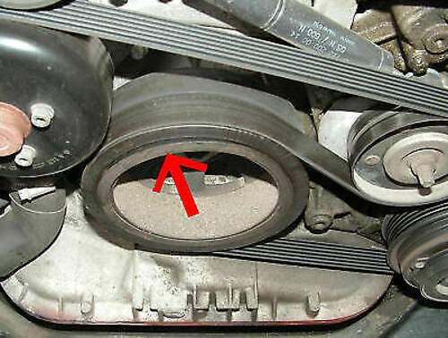

Es könnte ein Umlenkrollenlager sein oder was ich eher vermute, dass die gummigedämpfte KW-Rolle gegen den Stirndeckel drückt. Das ist ein vielfach bekannter Defekt.
Wenn es das ist, solltest du nicht mehr fahren, denn wenn die Rolle den Stirndeckel auffräst, dann ist Schluss mit lustig. Das wird dann teuer und arbeitsintensiv.

Der, wie du schreibst, "Kreis" über dem großen"(😁) ist die Riemenscheibe der Wasserpumpe. Klar, auch die WaPu kann defekt sein, dann gibt es auch solche scharrende Geräusche.
Das was ich meine ist die Kurbelwellenriemenscheibe, das ist die große Scheibe ganz unten.
(siehe dazu diesen Thread)
Wenn diese Scheibe am Stirndeckel schleift würde ich keinen Meter mehr fahren, denn es könnte der letzte vor einer umfangreichen Reparaturarbeit sein.

.) Gesetzt den Fall es ist die KW-Scheibe die schon seit Wochen am Stirndeckel fräst, würde ich nicht als Kleinigkeit bezeichnen. Wenn sie weiterschleift ist irgendwann der Deckel durch und dann rinnt das Öl wie aus einer Gießkanne und der Motor ist in Nullkommanix trocken. Jeder Km kann bei so einem Schaden zuviel sein und eine kosten- und zeitaufwändige Reparatur ist dann angesagt.
.) Gesetzt den Fall es ist die WaPu, dann kann schnell das Ende der Vorstellung kommen. Ohne Wapu läuft das Triebwerk innerhalb kurzer Zeit heiß und das könnte zu einem ZK-Dichtungs oder Z-Kopfschaden führen. Auch nicht billig und nicht schnell erledigt.
Die Begutachtung von einem Wissenden sollte Prioritität haben, danach sieht man weiter.
