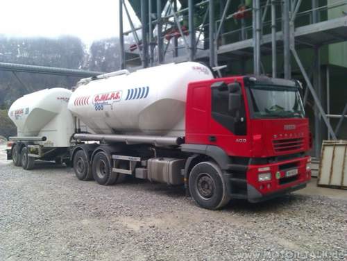

Hallo.
Habe beim 3 Achser mit nicht gelenkter Liftachse vorne blattgefedert wenig Lenkeinschlag, kann man den nachsstellen?
Des weiteren kann man wenn man beladen ist am Stand nicht mehr lenken. Danke
Nach meinem Wissen von einem Lenkungslehrgang bei MAN sind zf-Servocom Lenkungen nicht dafür ausgelegt bei einem Vollen Fahrzeug im Stand lenken zu müssen.

Mach mal deine mechanischen Bauteile der Lenkung gängig,wer weiß wielange der gestanden hat und was da alles fest gerostet ist.
Bei meinem Stralis ist die Lenkung wesentlich leichgängiger als bei unseren Daimlers.
Weiß nicht ob bei einer 8,5to Vorderachse eine andere Pumpe verbaut wird,aber ich kann bei annähernd 30 Tonnen im
Schritttempo
mit einem Finger lenken. Hab übrigens auch 385er an der VA montiert. Wer es nicht glaubt,kann gerne vorbei kommen und sich überzeugen.
Also ich fahr nen 3 Achser mit gelenkter liftachse und wenn ich das fahrzeug voll auslade (12 tonnen + gewicht palfinger kran) lenk ich die kiste immer noch mit 1 finger im stand. Hab auch die breiten reifen drauf und blattfedern vorne.
Beim actros den ich davor gefahren bin ging die lenkung egal ob leer oder voll schwer. Da bin ich froh das ich jetzt den iveco fahr.
Ich hatte mir so eine ähnliche Frage auch schonmal gestellt, als ich beim KAT am Servogetriebe eingangsseitig einige ÖLtropfe am vermutlich harten Simmerring sah (kein richtige Leck) und dort mal selbst beigehen möchte (DIchtring wechseln).
Nach EInholen einiger technischer Infos hat es mit dem Servo Folgendes auf sich:
Ja, es wäre möglich eine Lenkung nach- oder, besser gesagt, zu verstellen!!
Verstellen deswegen, weil das Getriebe vom Hersteller so eingestellt wurde, daß die Servopumpe vom Ausschlag 0 bis zu einem gewissen Lenkwinkel vollen Druck erzeugt.
Ab einem gewissen Winkel wird dieser reduziert. Somit wird dann die angelenkte Masse nicht mit voller Kraft in den Anschlag fahren. WÜrde man da an der EInstellung ohne Prüfmittel herumschrauben, so zerstört man sich die komplette Achse weil die Radaufhängung ansonsten verbogen würde!!!
AM Anschlag selbst öffnen dann die Überströmventile (dieses Zischen/Heulen bei Vollanschlag)
In deinem Fall ist es durchaus möglich, daß da etwas Rost angesetzt hat und deswegen die Schutzschaltung/Druckbegrenzung greift.

Deine ladung ist auch viel weiter hinten wie bei meinem silo fzg
Imag0610

Wohl kaum... In beiden Faellen wird die Vorderachse das legale Gewicht tragen. Andernfalls hat dein Aufbaulieferant Mist gebaut und Du behauptest jeden Tag mit ueberladener Vorderachse zu fahren???
Wen alle anderen Iveco lenken koennen, nur deiner nicht, dann ist es Zeit die Fuhre zum Schlosser zu bringen und zu fixen. Nach 4 jahren Standzeit haette das eh gemacht werden muessen.
