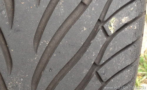

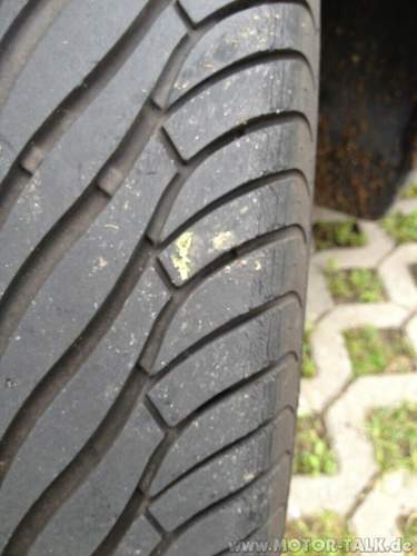

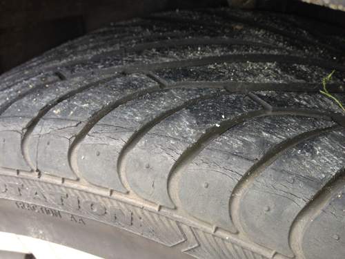

Hallo MotorTalkler,
habe heute das an meinen Reifen entdeckt und frage mich, ob ich sie diesen Sommer noch fahren kann oder ob sie sofort getauscht werden müssen?
Danke und viele Grüße
PS Es sind 235 40 18.
Risse im Reifen

Welche DOT haben die Reifen?
Wie viel mm Pofil?
Welches Auto?
Fahrprofil?
DOT 2006, Mercedes E-Klasse (W210).
Das Profil scheint ja noch ausreichend zu sein, aber abgesehen von den dickeren Rissen wegen denen Du wahrscheinlich die Frage gestellt hast wuerde mich auch die allgemeine Rissigkeit des Gummis ein wenig nervoes machen. Eine Ferndiagnose ist natuerlich schwierig aber nach dem Bild zu urteilen wuerde ich persoenlich nicht mehr weit damit fahren, und vor allem nicht schnell! Wie alt sind die Reifen denn?
Die Reifen sind demnach 6 Jahre alt. Gummi altert, und in diesem Fall sieht man es ja auch schon recht deutlich. Die Reifen solltest Du wegschmeißen. Wenn das Profil noch halbwegs gut ist, dann kannst Du versuchen, sie über Ebay zu verhökern. Spart die Entsorgung, und mit etwas Glück findest Du noch einen Dummen, der Dir etwas Geld dafür bezahlt, wenn Du 4mm Restprofil oder so zusichern kannst.
Andererseits ist der Sommer ja schon halb durch. Wenn Du das Auto nicht brauchst, um damit noch auf große Reise in den Sommerurlaub zu fahren, dann könnte man auch überlegen, sie noch zwei Monate draufzulassen und dann zeitig mit Winterreifen weiterzumachen.
Welche Reifenmarke und -modell ist das überhaupt?
Damit würde ich nicht mehr fahren, wegen den Rissen, Alter und Profiltiefe. Sind sicher bereits hart wie Beton. Wegen der eigenen Sicherheit bzw. die der anderen Strassenbenützer. Denken Sie nur mal an die finanziellen Folgen die da auf Sie zukommen könnten....

also ich möchte die Reifen nicht verkaufen...
Das sind Avon ZZ3, ich habe sie so übernommen. Ich wollte noch ungefähr 1000 Km damit fahren, werde mir aber neue aufziehen.
Danke euch!

Ich denke Deine und auch Meine Vermutung wurde bestaetigt: Es handelt sich um 'Avon' Reifen, daher also auch der desolate Zustand nach nur 6 Jahren.

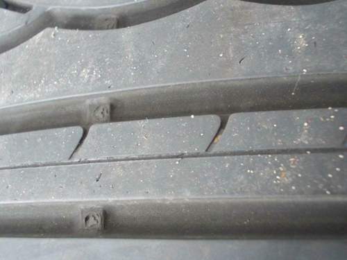

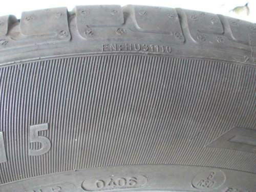

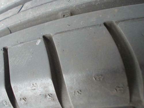

Im Anhang und als Gegenbeweis Fotos von 6 Jahre alten Dunlops (aus meinem Keller) in Nahaufnahme, kaum Porosität erkennbar. Ich wuerde die noch bedenkenlos fahren.

Ja, am besten entsorgen und was ordentliches neues besorgen.
