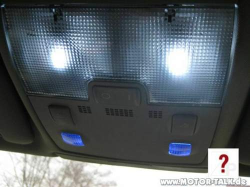

Hallo Mitglieder,
ich möchte mir eine DashCam (Mini 0801) vorne in der Frontscheibe einbauen.
Hat jemand damit Erfahrungen um mir Tips geben zu können wie ich die DashCam mit Strom versorgen kann ohne das ich den Zigarettenanzünder gehen muss?
Weil wenn ich über den Zigarettenanzünder im Aschenbecher gehe ist das Kabel nicht so leicht zu verstecken.
Meine Idee ist oben am Himmel die Lampen bzw. den Schminkspiegel zu nehmen.
Ich habe einen Audi A4 8K Baujahr 10/2008.
Wenn möglich bitte eine Erklärung über die Montage mit Bildern.
Ihr könnt mir auch gerne eine Mail schreiben.
Danke für eure Hilfe.
Micha

Nur leider finde ich dort keine genaue Beschreibung wie ich die DashCam am Strom anschliesen kann?
In dem einen Thread wird ja auf 121 Seiten über das Recht gestritten ob ich eine DashCam benutzen darf oder nicht.
Und genau darauf möchte ich keine Antwort.
Ich suche eine Beschreibung (wenn möglich so genau wie Möglich inkl. Bilder) um meine DashCam am Strom anschliesen zu können.
Danke für dein Verständnis... :-)

Moin,
ich habe die iTrakcer Mini rechts hinterm Spiegel festgeklebt. das Kabel habe ich dann über die Fahrerseite bis zur Tür gelegt, dafür sind auch noch 2 Klebebefestigungen da. Zwischen den Befestigungen habe ich es im Dachhimmel reingelegt. Jetzt sieht man nur noch das Kabel von der Kamera im Dachhimmel gehen und dann links an der A-Säule vom Dachhimmel in die Gummis von der A-Säule rüber gehen. (Hier könnte mann ggf. es auch hinter der Abdeckung der A-Säule legen). Danach habe ich das Kabel runter in den Gummis verlegt bis es parallel zum Sicherungskasten war. Dann einfach bei geöffnter Tür die Seitenverkleidung (zum Sicherungskasten) abnehmen und die Kabel zum Sicherungskasten legen, das ist dann auch genug Platz um den Rest des Kabels und den Batteriewächter zu verstauen.
Für den Anschluss habe ich eine Sicherung mit 15 Ampere (7 EUR) gekauft, auf der man hinten noch einen Pluspol zum anschließen hat. Hier das Stromkabel einfach befestigen und kurz abisolieren. Für die Masse habe ich eine Schraube beim Sicherungskasten gelöst und den Minuspol mit ner Ringöse vor die Schraube gesetzt. Bei mir konnte ich beim Plus am Heckscheibenwischer gehen, da der auch 15 A hat und die Kamera nur sehr wenig Strom zieht. Insgesamt sieht man nicht viel von dem ganzen, lediglich zwei kurze Stückchen vom Kabel.
Die Kamera startet/beendet jetzt mit der Zündung. Von den Aufnahmen her bin ich auch sehr zufrieden.
Ich hoffe es war soweit verständlich 😉
