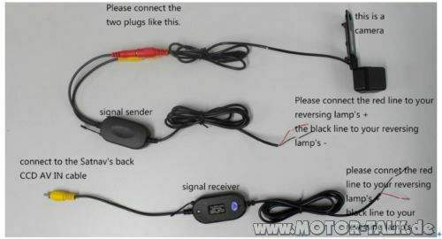

Hey Leute. Ich habe bei meinem Radio eine Rückfahr Kamera bei bekommen. Jetzt wollte ich die anbringen und habe dazu eine Frage. Wie muss ich das anschließen, dass die Kamera nur angeht sobald ich den Rückwärtsgang einlege? Welches Kabel muss wo dann?

Strom für die Kamera greifst du mit beiliegenden Kabeln am Rückfahrscheinwerfer ab. Rückfahrsignal am Radio: man braucht noch eine Leitung zum Rückfahrscheinwerfer. Kannst direkt mit Videoleitung mit verlegen.

So Kamera ist endlich mal dran. Habe ein anderes Modell dass einfach in die Kennzeichen Beleuchtung kommt. Die Frage ist jetzt wie ich Kabel von dem Stecker an der Rückleuchte ab bekomme um die Kabel der Kamera mit an zu schließen?
die Verkleidung von der Heckklappe und die obere Seitenverkleidung hinten abbauen und das Kabel durch die Kabeldurchführung zur Heckleuchte verlegen.
Artur
Die Kamera soll ja nur angehen sobald ich den Rückwärtsgang einlege. Heißt also ich muss die Kabel von der Rückleuchte erstmal durch schneiden, dann die StromDiebe dazwischen und mit den Kabeln der Kamera wieder zu knipsen
Benutze solche Leitungsverteiler, dann muß auch nichts durchgetrennt werden.
Okay aber wie bekomme ich die beiden Kabel aus dem Stecker heraus? Die müssen doch von dem Stecker ab
Nein , müssen nicht. Da gehen nur 2, oder 3 Kabel (je nach Baujahr) ab. Einfach Schrumpfschlauch, oder Schutzband auftrennen, am Stecker durchmessen und am richtigen Kabel Stromdieb dran.
Hab ich jetzt soweit fertig. Jetzt hab ich aber für vorne auch noch zwei Kabel einmal schwarz und rot. Wo müssen die denn wohl hin am Radio? Habe ein gelben Cinch der in cam geht. Ich gehe davon aus das der schwarze und rote den Sender mit Strom versorgen soll. Nur wo klemme ich die an?
Ich habe jetzt ein Bild zugeschickt bekommen in dem zu sehen ist dass ich scheinbar auch die beiden losen Kabel von vorne bis nach hinten zur Rückleuchte ziehen soll... Geht das nicht auch anders? Hat ja dann mit WLAN nicht mehr viel zu tun
