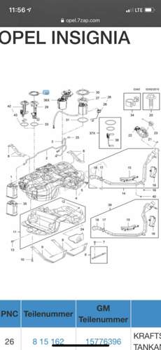

Ich hab mir die Geschichte mit der Kraftstoffpumpe mal im Internet angesehen. Geben es im Insignia 2 Pumpen oder deute ich da etwas falsch?
Vielleicht kann ja mal jemand erklären, wozu dieses Sekundärmodul zuständig ist. Kraftstoffpumpe ist ja eigentlich selbst erklärend.
Im Anhang sind die Bilder dazu.
Der NET ist doch kein Direkteinspritzer,soviel ich weiß,somit hat er auch keine 2 Pumpen.
Was er aber hat ist auf den 2 geteilten Tank zurückzuführen ,eine Vorrichtung die der eigentlichen Benzinpumpe den Kraftstoff zuführt.Das kann ne Zusatzpumpe sein,kann aber auch anders geregelt werden.
So wie ich das sehe hat die Pumpe 26 einen Ansaugschlauch der in der rechten Teil des Tanks ragt und saugt damit den Kraftstoff auf die linke Seite,somit ist steht die Kraftstoffpumpe immer im Kraftstoff und ist gleichzeitig aber auch die Versorgung des Motors.
Zusätzlich wird der Rücklauf direkt in den Schwabbehälter (ich nenn ihn mal so) geleitet,so das auch damit gewährleistet ist das der Pumpe Kraftstoff zugeführt wird.
Die andere Pumpe weist m.E. auf ein anderes Verfahren hin denn die hat keinen Ansaugschlauch und auch keinen Füllstandsgeber.
Aber beide haben den gleichen Einbauort.
Mir ging es eigentlich um die 29 bzw. 42
Das sind Füllstandsgeber.
