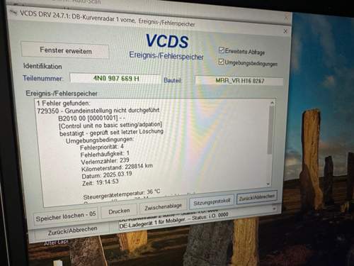

Kurze Frage in die Runde, hat jemand schon mal mit VCS die beiden Kurven Radarsensoren vorne in der Stossstange kalibriert? Ich habe die Stossstange gewechselt und seitdem habe ich die Fehlermeldung, dass der Kreuzung Assistent ausgefallen ist. Und wenn ich den Fehlerspeicher lese, bekomme ich die Meldung, dass im Steuergerät D. B. KurvenRadar 1 vorne
Dort habe ich die Fehlermeldung
729351 Radarsensorik
C12BF F0 [00001001] - automatische Kalibrierung nicht möglich
Hinzufügen möchte ich, dass ich die Stossstange ausgetauscht habe, drei Tage lief es und als ich das erste Mal auf die Autobahn gefahren bin, kam der Fehler.

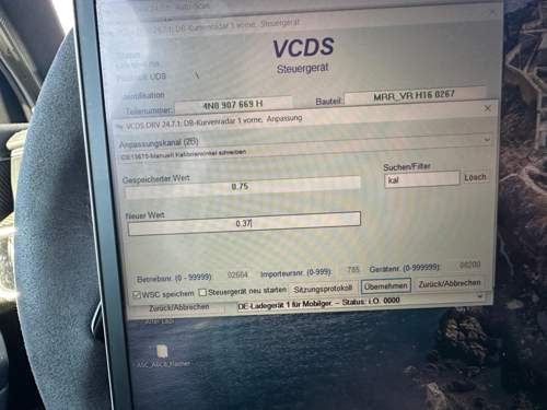

Wenn ich in die Grundeinstellungen gehe bei VCDS Habe ich dort folgende Optionen:
-Rücksetzen aller Lernwerte
-Zurücksetzung aller Anpassungen
-Kalibrierung Produktion
-DopplerSimulator
-Kalibrierung Kundendienst
Scheinbar kann man diese Kalibrierung auch selber machen. Ich glaube nicht dass man da irgendwelche Tafeln braucht von Audi aber belehrt mich gerne eines Besseren.
Daher meine Frage, hat jemand schon mal den Kurvenradar in der Grundeinstellung neu kalibriert Über VDS und könnte mir da kurz sagen wie das funktioniert? Möchte ungerne jetzt die falsche Reihenfolge nehmen und dann alles komplett verstellen, dass dann anderes System auch noch ausfallen. Aktuell laufen alle anderen Systeme fehlerfrei.

Ich bin mal mit VCDS Rangegangen. Anscheinend sollte man das damit wohl kalibrieren können mit der manuellen kalibrieren. Aber dort fehlt mir die Zugriffsberechtigung.
Hier mal zum verdeutlichen. Das Steuergerät DB das ist der erste Sensor also Beifahrerseite soweit ich das recherchiert habe. Stossstange wurde getauscht und drei Tage später war plötzlich der Fehler bei der ersten Autobahnfahrt.

Hallo, ich habe es mittlerweile selber hinbekommen. Und die Aussage ist falsch, man braucht dafür nicht den Doppler.
Dieser ist für den Spurwechsel Assistenten aber nicht für den Kreuzung Assistenten, dafür wird dieser nicht benötigt! Ich habe es mit VCDS mit der manuellen Kalibrierung innerhalb von 1 Minute hinbekommen.
Alles läuft wieder ohne Fehler und funktioniert, auch schon getestet an Kreuzungen.

Also mein Update. Man kann es auch ohne Doppler machen mit einer dynamischen Kalibrierung also einer Fahrt.
Allerdings muss ich bei mir das ganze Spiel noch mal mit einem neuen Parameter machen, denn ich habe auf RS umgebaut. Also eine andere Stossstange und deswegen ist bei der Kalibrierung Der Fehler gekommen, dass der Winkel nicht stimmt. Das liegt daran, dass die Sensoren an einer anderen Position sitzen wie beim S6. Deswegen muss man erst die Parameter von beiden Sensoren neu aufspielen und danach kann man es auch mit einer dynamischen Kalibrierungfahrt machen über ODIS.
So, ich wollte auch noch mal berichten: bei mir läuft wieder alles ohne Werkstatt Besuch ohne Doppler.
Das Problem bei mir selber war gewesen, dass ich umgebaut habe auf eine andere Frontstossstange und dadurch war die Position der Sensoren nicht mehr. Die die es normalerweise original ist. Sprich ein anderer Winkel. Immer wenn ich die Kalibrierungfahrt machen wollte, kam die Meldung, dass ich ausserhalb der Toleranz bin. Im Endeeffekt hat sich herausgestellt, dass Der RS einen anderen Winkel hat, weshalb ich dann beide Sensoren einmal neu Gespielen musste also neue Parameter und schon funktionierte alles einwandfrei mit der Kalibrierungfahrt. Bedeutet also wenn die Sensoren verstellt sind, kann man es bei einem eins zu eins Tausch der Stossstange mit einer Kalibrierungfahrt machen. Hat man allerdings eine andere Stossstange genommen in meinem Fall die Original RS sechs Stossstange an einem S6 dann muss man erst beide Sensoren mit den richtigen Parameter bespielen, um die Kalibrierung erfolgreich durchführen zu können. Die Kalibrierungfahrt selber. Das sind ein paar Minuten nicht mal fünf und die Sensoren waren neu kalibriert. Und das funktioniert auch einwandfrei. Sollte also mal jemand das Problem haben, dass sich da etwas verstellt hat.
