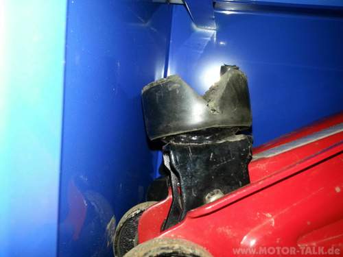

Der Elektro-Schlagschrauber vom Nachbarn hat nur eine einzige Schraube lösen können und mein Rangierwagenheber musste unterlegt werden, da die Höhe nicht mehr ausreichend ist.
Ein SUV ist wohl doch ein etwas anderes Auto!
Zum Glück hat mich keiner dabei gesehen!!!
1: Suche nun was neues an Wagenheber hat da jemand einen Tipp bzw. ne Lösung wie man das mit der Pfalz unter dem Auto lösen kann? Hab das immer mit so einem Gummi gemacht wie auf Bild 1 zu sehen.
2: Hätte voll gerne einen Schlagschrauber......für Vorschläge bin ich offen!

..mal meine nicht so "professionelle" Lösung von zu niedrigen Wagenheber, Stahlschraube M12x70mm mit 2Stk. Kontramuttern, 2Stk. M20 Muttern für Abstand, fertig..
.. man sollte auf keinem Fall unterm Wagenheber was druntergeben, er verändert ja beim Heben seine Position!
.. natürlich kann man oben noch einen Schutz anbringen, meiner Meinung aber nicht notwendig, wenn die Aufnahme sic in der vorhandenen Nut befindet, passiert nichts..
.. natürlich gibt es elegantere Lösungen, jeder wie glaubt!

Zum Thema gibt es in der Tat schon Informationen in dem von "fwcruiser" genannten Thread. Elektro-Schrauber ist nicht gleich Elektro-Schrauber! Hatte mir auch mal ein Billigprodukt zugelegt, das sich nach 4 Rädern in seine Bestandteile aufgelöst hat. Etwas mehr Geld in die Hand genommen, hält ein empfohlenes Produkt schon seit Jahren und löst auch die hartnäckigsten Schrauben. Mit Hubhöhe von ü 400mm sollte eigentlich jeder Wagenheber ausreichen - kommt ja noch die Gummiauflage drauf.
Da bei mir der Boden sehr glatt ist, lege ich immer ein ordentliches Brett unter, sonst kann der Wagenheber bzw. das Auto auch mal komplett wegrutschen. Eine Holzunterlage ist also grundsätzlich gut und wenn Du eine Erhöhung brauchst, dann vielleicht einfach so:
im Baumarkt einen Balken (evtl. -rest) kaufen, besser nicht aus Fichtenholz (kann auch mal einreißen), Buche oder Douglasie ist aber gut, z.B. in 60 x 100 mm, Länge vielleicht 30 - 40 cm.
Zum Mitführen ist es natürlich nicht so das Wahre, aber vielleicht hilft der Balken auch bei anderen Problemen? 🙂

Das die Q wegrutscht, kann ich mir schlecht vorstellen. Da sich beim Liften die Geometrie verändert, ist ein Nachlaufen des Hydraulikwagenhebers sogar sinnvoll!

Vermutlich meinte HWBW den Wagenheber aus dem Bordwerkzeug. Dieser könnte tatsächlich auf glatter Unterlage leicht wegrutschen.
Im Gegensatz dazu ist bei einem Rangierwagenheber das Nachlaufen sogar funktional notwendig.

Klar meinte ich den Originalwagenheber. Dass da eine Gefahr besteht, wollte ich nur schnell mal posten.
Bei einem Rangierwagenheber gibt es standardmäßig eine Platte und darauf ein Gummi. Und da zwischen rein kann man wieder ein passend präpariertes Stück Holz legen............
Edit: bei mir in der Garage geht das so weit, dass beim Anheben schon mal die gegenüberliegenden Räder ein Stück wegrutschen. Mehr passiert nicht, aber ich muss schon vorher wissen, dass noch Platz ist, wenn sich der Q3 drei oder vier Zentimeter quer bewegt. Zum Ko..zen, so ein arschglatt versiegelter Betonboden.......... Da helfen dann wieder Bretter, unter die gegenüberliegenden Reifen gelegt. Mach ich aber nicht.
