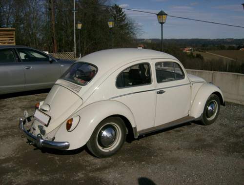

Wußt' ich's doch, daß mein Kleiner etwas Besonderes ist...
Auch nach inzwischen gut 53 Jahren hängt er willig am Gas, hat einwandfreie Verbrauchswerte und am originalen Vergaser wurde noch nichts gemacht.
Unrestaurierter Originalzustand mit gut 140.000 km.
Vw-1963-rh
