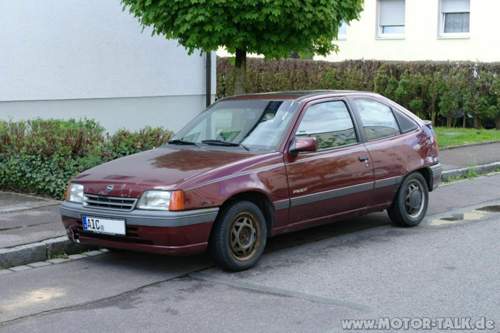

Hab ein Angebot für einen '91er Kadett E Stufenheck Frisco mit einer C16NZ-Maschine mit angeblich 57tkm, rostfrei (?), neuem mängelfreien TÜV und Service, Innenausstattung im neuwertigen Zustand für 1650 € bekommen. Ist das ein guter Preis ? Alles im Originalzustand.

Na was denkst du was das schwarze ist? Unterbodenschutz. Hab schon Friscos live gesehen die hatten von Haus aus schwarze Schweller. Genauso wie der aus den ich damals die Sitze für meinen Astra F ausgebaut hatte.😁

Die vier Bild sind viel zu klein.
Na was wird wohl am Schweller sein, wenn der schwarz lackiert wurde? R-O-S-T
War der Spoiler schon immer drauf? Wenn nicht ist wohl der Gasdämpfer zu schwach. Sonst gibt der wohl bald komplett auf.
Was ich bisher so gesehen habe: vergiss es. Wetten, die komplette Technik braucht eine Überholung?
Sorry, versteh ich auch ni mit den Bildern, andere hab ich nicht.
Ich hoffe es ni, das es Rost ist.
Ist der Irmscher-Spoiler, der beim Frisco serienmäßig war. Der hat beim Stufenheck keine Gasdämpfer, sondern irgendein komisches Federngestell. Bei meiner ersten Stufe war was gebrochen, nur dort war neben dem Irmscher-Spoiler auch die Nummernschildaussparung gecleant.

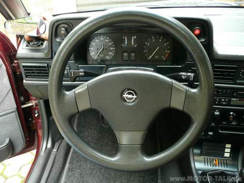

bist Du Dir sicher, das der Frisco erst 57.000 km gefahren hat, mir sieht es nach einer 1 davor aus.
Gibt es bei diesem Fahrzeug kein Serviceheft?
Wieviel Besitzer stehen im Fahrzeugbrief?
Du solltest, wie Du schon geschrieben hast, die Reifen untersuchen, diese sollten ein relativ gutes Profil zeigen, wenn es nicht die ersten Reifen sind.
Du könntest Dir auch den Fahrersitz anschauen, ob dieser Sportsitz schon durchgesessen ist, vergleiche es mit Beifahrersitz. Wie sieht die seitliche Sitzflanke aus? Hat diese schon Falten und Knicke?
Ist die linke Seite der Rückenlehne schon aufgeraut?

Du kannst es auch am Blinkerhebel sehen, ob der Kadett schon über 100.000 km gefahren hat, bei 57.000 sollten oben auf dem Hebel die beiden kleinen Pfeile für Fernlicht und Lichthupe zu sehen sein. (siehe Bild unten)

Ich habe meinen Blinkerhebel bei 160.000 gegen einen mit unbekannter Laufleistung ausgetauscht 😁
Natürlich kann hier auch schon der Blinkerhebel getauscht worden sein, halte ich aber bei einer angegeben Laufleistung von 57.000 für unwahrscheinlich.

Sollte auch nur ein kleiner Tipp sein. Die meisten schauen bei den Sitzen und Pedalgummis nach Abnutzungserscheinungen bei fraglichem Kilometerstand.
Vom Werk aus ist mir kein Kadett, egal welche Farbe er hat, mit schwarzen Schwellern bekannt.
Die FOH in unserer Gegend haben Mitte/Ende der neunziger Jahre bei den damals so fünf bis acht Jahren alten Kadett E generell die Schweller (und die Radläufe an der Innenkante) in schwarz versiegelt.
