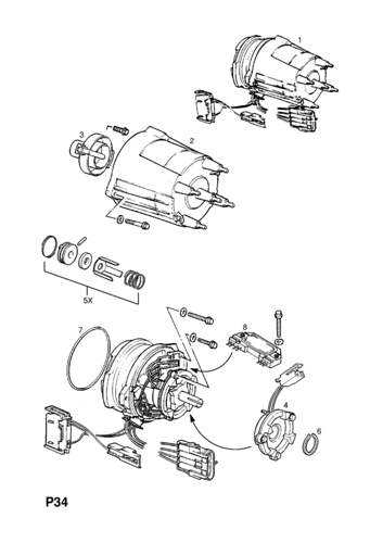

hier einer meiner Verteiler aus dem Lager, die Magnetspule habe ich markiert.
Es gibt vereinzelt noch die einzelnen Komponenten als Original GM-Teile zu kaufen. Ich habe mir vor einigen Jahren diese zugelegt, so kann ich mir einen neuen Verteiler montieren.
Leider gibt diesen kompletten Verteiler nicht mehr als Originalteil bei Opel zu kaufen. Er ist das Ersatzteil, das am häufigsten bei Zündproblemen defekt ist.

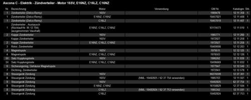

Für alle die hier mitlesen eine Seite mit allen Teilenummern vom Zündverteiler für den C14NZ / C16NZ
https://www.ascona-info.de/EPC/Elektrik/Elektrik_P34.html
Ich werde jetzt mal die Zündspule ersetzen. Die gibt es in der Bucht neu einfach diese Nummer eingeben 1978503 in der Suche
Teilenummern C16NZ Zündverteiler
Zeichnung C16NZ Zündverteiler
Das findet man ganz normal im Teilekatalog
https://opel.7zap.com/de/car/t92/p/1/79-2/

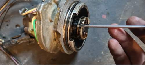

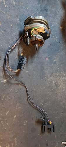

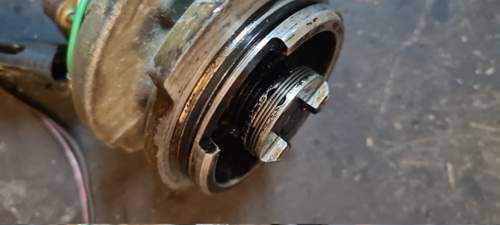

Sodelle,
Habe jetzt mal den Zündverteiler zerlegt bekommen.
Und ja der Passstift ist EXTREM fest drin.
Man muss schon mit sehr viel Kraft diesen austreiben.
Ich habe dazu den Zündverteiler in den Schraubstock eingespannt (siehe Bild 9 und 10) auf die Mitnahmenasen wo in die Nockenwelle eingreifen, damit die Welle sich nicht drehen kann und mit einem Durchschlag und einem großen Hammer dann den Passstift ausgetrieben.
Eingesetzt habe ich ihn ebenso, aber komplett Eingetrieben habe ich ihn dann mit dem Schraubstock. Den habe ich dann als Presse benutz. (Siehe Bild 11)
Der Rest beim Zerlegen geht recht gut. Den Sicherungsring hätte ich fast nicht gesehen auf der Spule.
1. Zündverteiler
2. Passstift in der Welle
3. Ausheben Sicherung vom Passstift
