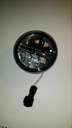

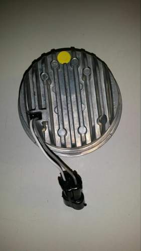

Hallo Freunde des Umbaus im Winter, kann mir jemand sagen welche Farben und welche Polarität stimmt?
Ich habe mir die LED Passing Lamps (Auxiliary Lamps) 68000075 besorgt. Hat mir mein Neffe aus Florida mitgebracht. Nun stehe ich vor dem Problem, dass weder am Stecker noch am Alugehäuse der Lampen die Kabelfarben grau und weiß mit Polarität angegeben sind.
Um die teuren Teile nicht zu schrotten, will ich die Polarität sicherstellen. LEDs haben gerne die Eigenschaft bei Verpolung ins Nirwana abzudriften. Zwar ist Elektronik in der Lampe mit drin, aber auch da ist nix ersichtlich.
Det Stecker passt natürlich nicht zu den Standardlampen die ich bisher habe. Einen Adapterstecker den es woh gibt bringe ich im Gehäuse nicht mehr mit unter.
Danke schon mal und Greetz

Also, der letzte Post hat mich nun nicht wirklich weiter gebracht. Wenn Negativ grau oder weiß ist, dann bin ich nicht wirklich schlauer als vorher. Ich habe an den neuen Lampen ja nunmal nur grau und weiß - was ist also negativ?
Bilder anbei....
20160108-161747
20160108-161758

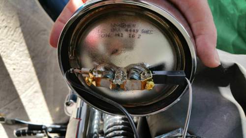

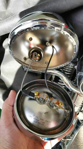

An meiner Mopette habe ich folgendes vorgefunden (Bilder):
20160108-123241
20160108-123248

Da ich aber die Info erhalten habe, dass die Entwickler von HD sich zwar über die Kabelfarben und deren Bedeutung (Polarität) nicht einig sind, aber zumindest ein Verpolungsschutz in den LED Lampen drin ist, hab ich mich mit einem Labornetzteil herangewagt. Und siehe da:
Grau ist nicht grau sondern grau geht auf schwarz und weiß geht auf grau 😕😕😕
Nö, soll bedeuten:
Grau von den neuen Lampen geht auf Masse (= schwarz am Moped) und weiß wird auf +12V (= grau am Moped) gelegt.
Jetzt crimpe ich mir neue Stecker an die Kabel der LED Lampen und kann dann der neuen Saison "erleuchtet" entgegen sehen 😁😁
Somit ist nun also alles klar.
Danke an alle die, die mir zu helfen versuchten....!😉
