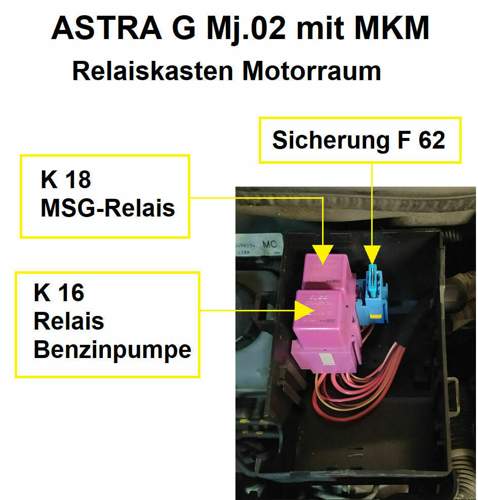

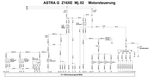

Wo ist denn Kabelbruch gewesen ? Habe den selben Fehler Code zurzeit
@Canmurat schrieb am 14. Juli 2021 um 22:43:25 Uhr:
Das siehst du doch auf dem Bild.
Gruß Metalhead
Das ist das Tankventil.
Da kann die Verkabelung defekt sein oder das Tankventil selbst.
Gib mal Baujahr und Motor durch
Z18xe bj 11/2002
Dann kauf mal Tankventil.
Und mess mit Multimeter die Spannung am abgezogenen Stecker gegen Minuspol.
Am Kabel ROT/WEISS.
Tausch noch die Sicherung F 62 im Relaiskasten Motorraum aus.
Gegen eine neue Sicherung.
Motorsteuerung Z16XE
Relaiskasten Motorraum Astra G
Ok danke
Wo genau ist denn dieser relaiskasten im motorraum?
Sorry.
Hab mich vertan.
Ich war in Gedanken beim ASTRA G.
Anscheinend haste Dich geirrt mit der EZ.
Mach mal Bild von Deinem Motor.
