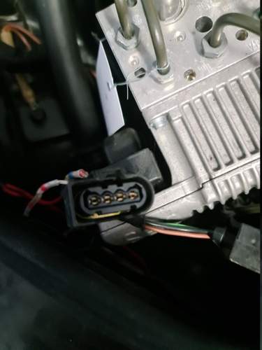

möchte an meinem W211 420 CDI Bj. 2006 die Kabelbäume der Schweinwerfer wechselen oder durch einen Rep. Satz ersetzen, wenn es überhaupt dafür einen Rep-Satz gibt?
Leider wurden auf beiden Seiten die Kabelbäume zu den Scheinwerfern verbastelt.
Wäre schön wenn ihr mir weiterhelfen könntet.

Was wurde denn da verbastelt?
Gibt es Fehlfunktionen?
Fertige Kabelsätze sind ziemlich preisintensiv.
Eine fachgerechte Instandsetzung kann sich lohnen!

So jetzt habe ich es geschafft ein Bild von dem verbastelten Kabelbaum einzustellen, der entwerder ersetzt oder fachgercht instandgesetzt werden soll so wie @Mr.Wolfman schrieb.
Wie kann der Kabelbaum repariert werden?
Freue mich über qualitative Antworten über eine Reparaturanleitung Eurerseits.

Gibt es denn direkte Fehler oder schaut es nur schlecht aus? Ich würde mir die Pins der Stecker neu bei MB kaufen und den Kabelbaum in dem Wirrwar zurückverfolgen und eben die 20 - 30 cm NEU anklemmen.
Für das Wickeln der Kabelbäume empfehle ich ein Tesa PET Vlies Textilband - speziell für diesen Zweck entwickelt.
Dann schaut das ganze original aus und fühlt sich auch noch gut an.

Hallo@Mr. Wolfman
danke für deine Antwort, nein direkte oder unmittelbare Fehler gibt es nicht und sind auch nicht vorhanden.
Schon alleine der Anblick wenn die Motorhaube geöffnet wird der wohl geformte und pass genaue Achtzylinderblock und daneben so ein Pfusch, das geht nicht! Nicht für mich!
Du schreibst:
Wie stellst du Dir das NEU anklemmen vor der Kabel an den vorhandenen Kabelbäumen rechts und links?
Gibt es speziele Anklemmverfahren und Techniken die dafür sprechen?
Die sind NUR für den Innenraum Freigegeben/gedacht! Manche sogar mit "...Exzellente Wasseraufnahme..."!
Für den Motorraum tesa® 51026 PET-Gewebeband!
