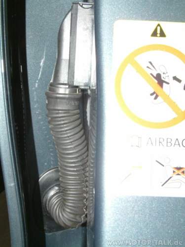

Schon wieder was neues Unerfreuliches entdeckt, der Kabelbaum mit Kabeltunnel wurde schon seit einiger Zeit in der Tür eingeklemmt, ohne dass ich dies gemerkt habe.
Habe gestern beim Öffnen der linken Fondtür ein seltsames Quietschen gehört, als ich mir das mal genau angesehen habe, fiel ich fasst vom Glauben ab, der Schlauch mit den Kabeln hat sich nicht im Hohlraum verstaut, sondern wurde zwischen Tür und Holmen eingeklemmt und gequetscht (siehe Bilder).
Der Wagen ist jetzt 7 Wochen alt und wurde von uns direkt in Neckarsulm abgeholt, muss also schon ab Werk so gewesen sein.
Jetzt frage ich mich natürlich wie groß der Aufwand sein wird, das zu beheben. Muss da ein kompletter Kabelbaum gezogen werden oder kann man die Kabel auch einzeln tauschen?
Bis jetzt funktioniert noch alles, aber was ist wenn so ein Kabel einen Wackler oder Aussetzer bekommt, weil das Kabel angebrochen ist, geht dann zum Bsp. die Zentralverriegelung nicht mehr und die Tür schließt nicht beim abschließen.
Keine Ahnung wie so was passieren kann, mit Premium Qualität hat das aber sehr wenig zu tun. Das hatte ich bei anderen Marken noch nie. 😕
Grüße Sadir

Falls du es doch reklamieren willst – viel Aufwand ist das m.E. nicht, das Kabel zu tauschen, da die Leitung an der B-Säule so ne Art Scart-Anschluss/Kupplung hat, so dass man praktisch nur den Kabelbaum in der Tür austauschen müsste

ich habe mir jetzt Deine Bilder mehrmals genau angesehen und ich kann mich des Eindrucks nicht erwehren, dass bei Dir eine längere Kabelführungstülle eingebaut ist als in Deinem als "normal" beschriebenen Bild. Ich hab' gleich bei mir nachgeschaut und habe gottseidank die "normale" Version. Kann es sein, dass 2 verschiedene Kabeldurchführungstüllen zum Einbau kommen?
Ich würde das unbedingt dem Audihändler zeigen...
Ingo

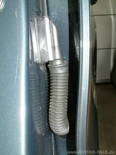

Ich habe bei mir mal nachgeschaut.
Auf der linken Seite sieht's normal aus, auf der rechten aber nicht. (Siehe Fotos)
Ich werd's auf jeden Fall mal dem 🙂 zeigen
Tuer-hinten-links
Tuer-hinten-rechts

das Problem (Problemchen) scheint wohl doch auch andere Audi Fahrer zu betreffen, so lange alles ordentlich funktioniert ist ja auch nichts dagegen einzuwenden (Optik ist egal, sieht man ja nicht), nur bei mir hatte es den Anschein, als wäre das Kabel zwischen Tür und Rahmen eingeklemmt gewesen, ohne das ich das bewusst mitbekommen habe, sondern nur angenommen habe, weil es so eingequetscht aussah.
Ich habe den Kabelbaum jetzt mit "SONAX GummiPfleger" eingefettet damit die Kunststoffhülle etwas geschmeidiger wird und nicht mehr so schnell durch Reibung zwischen Rahmen und Tür eingeklemmt werden kann.
Es scheint auch so als ob die Kabelhülle länger wäre, das wäre dann aber schon sehr seltsam (und ein einklemmen vorprogrammiert)😕, oder??? Ich werde mal die Lamellen zählen und melde mich dann wieder.

wegen den Kabeln würde ich mir vorerst keine gedanken machen, die halten schon bissl was aus. Anders wäre es, wenn der Gummiwellschlauch schon zerfetzt wäre.
Einfach mal die Tür-Funktionen Prüfen (Lautsprecher, ZV, Türpictogramm im KI, ob die Innenbeleuchtung angeht, wenn die Tür geöffnet wird, Fensterheber (auch mal von vorn bedienen))
Wenn der A4 von H.Glohr ein starres (einadriges) Kabel drin hatte, dann war das 100% nicht original. Sowas wird in Fahrzeugen nicht verbaut.
Ich würde mal versuchen, ob man den Wellschlauch in der Unteren Tüll etwas drehen kann. Sieht für mich so aus, als wär der Schlauch nur verdreht und steht deswegen etwas unglücklich richtung Tür.
Beim Drehen kann evtl. Silikonspray oder Spüliwasser helfen.
