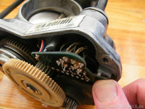

sägenden Leerlauf und aufheulen beim Starten kennen Einige, die Ursache: Kabelbaum Drosselklappe, haben auch schon einige hinter sich... nu bin ich dran:

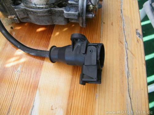

Den KB gibt es bei MB lt. Sufu nicht mehr für Geld und gute Worte, also selber machen, Pinbelegung habe ich, Kabel kommen, aber der Stecker...wie/wo säge/schneide ich den auf? Zerstörungsfrei geht eh nicht, aber ganz ruinieren will ich ihn auch nicht. Hat das schon mal wer gemacht ? Mit diesem Stecker habe ich in der Sufu nichts gefunden...

diesne Kabelbaum hab ich vor Kurzem auch repariert. Der alte war verrottet von der Platine bis zum Stecker durchgehend. Reparatur der einzelnen Litzen ist zwecklos!
Es gibt eine sehr gute Anleitung in einem anderen Forum. Auch wie man den Stecker aufschneidet.

Alternativ: Das Kabel von der Leiterplatte herauslöten und soweit freilegen, bis die Isolation einwandfrei ist.(Der Stecker muss weiter verwendet werden. So möglich).
Dann die einzelnen Adern VERSETZT abschneiden.
Ein Stück Kabel mit gleicher Adernzahl (versetzt ) anlöten und einen Schrumpfschlauch darüberschrumpfen.
Dann das (neue) Kabelende wieder in die Leiterplatte einlöten.

Sach mal kannste nicht von AMP oder so,nen anderen Stecker mit Kupplung passend machen?
Wäre doch dem Aufwand sein geringster würde ich fast meinen...

Die alte Ummantelung kannst du wieder verwenden. Einfach die neuen Litzen durchziehen. Darauf achten, dass die stromführenden Leitungen etwas dicker sind. Erkennbar auch an den alten Litzen.

Anderen Stecker und Kupplung ist ein guter Denkanstoss, wenn ich den originalen Stecker beim öffnen doch versaue...Danke!

Deine Anleitung ist genial, Netzwerkkabel...die! Idee, das passt auch durchs "Loch", interessanterweise sind die Stromkabel bei mir noch gut 😕(ich mach sie trotzdem neu)
@pilo.P
Leider habe ich den alten Mantel schon komplett aufgeschnitten, ich war der Hoffnung, daß die Kabel in Richtung Stecker besser werden, und ich "unterwegs" löten kann, also vor! dem Stecker, aber nix is, alles hin.
Zusammenfassend werde ich den Stecker wohl aufsägen und den Kabelbaum neu erstellen. Ein Bekannter hat einen Elektroladen, da bekomme ich alle Querschnitte. Für den Mantel werde ich bestimmt irgendwas Wärmeisolierendes finden.
