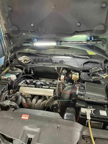

Also ich mache den thread nochmal auf bzw. Versuche nochmal einen neuen Ansatz
Der Elch hat einen B5244S2 verbaut. Wir haben an ihm die Kupplung getauscht und seither hat er die Zicken, wenn er warm ist geht der Motor im Leerlauf aus. Ich hatte ihn jetzt einige Zeit auf dem Hof stehen weil es doch etwas frisch hier in Schweden war und er in meine Garage nur mit dem Schuhanzieher rein passt. Nun wollte ich eigentlich heute mit ihm zur HU hatte aber dieses Problem vergessen.
Hat vielleicht jemand eine zündende Idee ? Der Kabelbaum im Armaturenbrett scheint es nicht zu sein.
Hängt das Problem also doch nicht mit der Klimaanlage zusammen?
Wie geht er denn aus? Schleppend, als ob ihm der Sprit ausgeht? Oder direkt auf Schlag, als ob ein Sensor ein falsches Signal sendet und er einfach die Zündung weg nimmt?

Sowie ich auskupple geht die Drehzahl auf null.
Wenn ich es abfange geht er schwankend wieder hoch oder teilweise trotzdem aus.
Während der Fahrt habe ich manchmal das Gefühl das er auch schwankt. Leider waren gestern die Strassenverhältnisse auch nicht so gut bei uns, so dass die automatische Diffsperre ansprach was während der Fahrt auch zu anderem Ansprechverhalten führt.
Hab dann gestern abend noch diesen Thread gefunden der das Problem schildert und bei dem mit Bremsreiniger die Drosselklappe und der Luftmengenmesser gereinigt werden sollte. Das hab ich dann auch probiert. Leider ohne grossen Erfolg. Der Elch hat im Übrigen ca. 230 000 km runter.
Gerade versucht auszulesen. Leider keine Hinweise auf die Motorgeschichte.
Nochmal genau beobachtet. Beim Gas geben geht erstmal in den Keller, bevor er mit der Drehzahl hoch geht.
Wenn ich dann vom Gas gehe (schnell) geht die Drehzahl wieder auf Tauchfahrt und er geht aus.

Wenn ich das in den Zusammenhang mit der Kupplung bringe dann drängt sich mir der Kurbelwellen Sensor förmlich auf. Was mich dabei wundert ist, normalerweise würde der Motor mit nicht vorhandenen Signalen vom KW Sensor gar nicht erst anspringen dürfen. Vielleicht habt ihr ja bei der Kupplungsreparatur das Kabel vom Sensor beschädigt und dieses hat nur teilweise keinen Kontakt. Hat der Sensor überhaupt Einfluss wenn der Motor einmal läuft, ich weiß es nicht genau.
Eigentlich klingt deine Beschreibung aber eher nach einem überhaupt nicht funktionierenden Leerlauf Regler. Wobei ich jetzt nicht genau weiß, ob dein Motor überhaupt noch einen separaten LL Regler hat, oder ob das über die Drosselklappe und/ oder das Steuergerät geht....
Aber wenn er sofort nach dem Gas wegnehmen ausgeht, das hat mit der Leerlauf Regelung zu tun, mit nichts anderem.
Der Fehler bezüglich der VGLA hat aus meiner Sicht nichts damit zu tun....
Ferndiagnose ist immer Mist, aber irgendwo muss man ja ansetzen....

Also es ist ein BJ 2000 mit einem B5244S2. Wenn ich das richtig sehe hat er eine elektronische Drosselklappe.
Wenn Leerlaufregler, wo sitzt er ?
Ich setze nachher noch ein Foto rein.

.... mit elektronische Drosselklappe ist wohl der separate Leerlauf Regler entfallen und das geht alles über die DK.....
Ich befürchte du wirst möglicherweise um eine Reparatur der DK nicht herumkommen. Die sind allgemein dafür bekannt irgendwann Probleme zu machen.
In Deutschland gibts ein paar Firmen die diese DK aufarbeiten, so dass diese einfach weiterverwendet werden können ohne großartige Software Anpassungen vornehmen zu müssen.
Mit Sicherheit gibts in Sverige soetwas auch, die sind hierzulande aber nicht bekannt. Da müsstest du selbst mal recherchieren....
