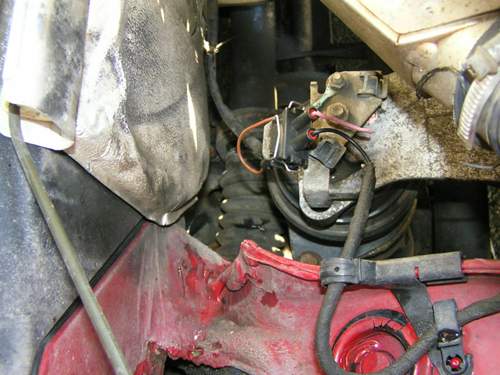

Kommt mir komisch vor. Aus meiner Sonde kommen 3 Kabel (2xweiss, 1xschwarz???). Masse unten am Stecker zur Karosse.
Später (ab 1995????) kamen aus der Sonde 4 Kabel. Masse nicht mehr separat.

Sieht das an Deinem Wagen so aus, wie auf diesem Bild?
P2082426

Hi, danke erst mal - habe das mal durchgemessen . das lila Kabel geht auf
PIN38 , das schwarze ist am ende das abgeschirmten Kabels am Stecker
das MSG bündig abgeschnitten - geht also nirgednwo auf das MSG - ist das
beim aam so, sonde nur 1-polig oder hat da jemans rumgebastelt.
mfg
lila auf 38
schwarz signal leitung 15
weiß plus 12v Zündung Kraftstoffpumpenrelais
weiß 2 zentralmassepunkt unter der Batterie
sollte schwarz keinen Kontakt zum msg haben befindet sich das msg im notlauf

Ist bisher bei jedem AAM,ABS Motor so gewesen das das schwarze Kabel "abgeschnitten" war.Also ich würde sagen das ist normal so.
An wievielen AAM hast Du das schon gesehen?l
4.....
