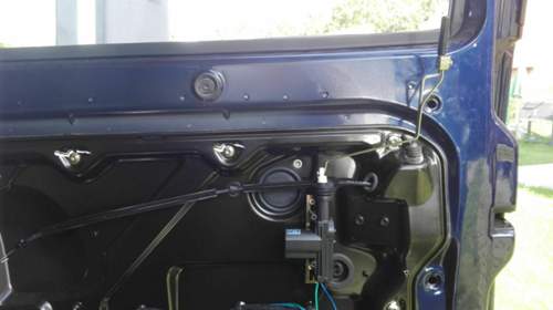

Ich hab jetzt das Kabel in die Beifahrertür bekommen und soweit ziehen können.
Problem ist leider jetzt doch die Position des Stellmotors. Im Bild sieht man, wie ich es gebaut habe. Es geht zwar zu, aber nicht auf. Ich hab schon ein bisshen hin und her justiert, aber das Bild ist immer das gleiche. Ich denke es ist so einfach zu wacklig.
Wie hast du das denn bei dir gemacht? Wo sollte ich den Stellmotor hinbauen? Hab leider erstmal keine bessere freie Stelle gefunden.
Könnte ich mit einem Gelenk arbeiten oder könnte ich die vorhandene Strebe durch eine weitere Strebe verstärken, wie ich es im Bild eingezeichnet habe? (rote gestrichelte Linie)
Hoffe du oder jemand anderes kann mir helfen. Hab schon so lange dran gesessen und will jetzt nicht aufgeben...
Grüße, E.T.chen

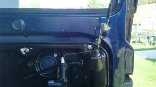

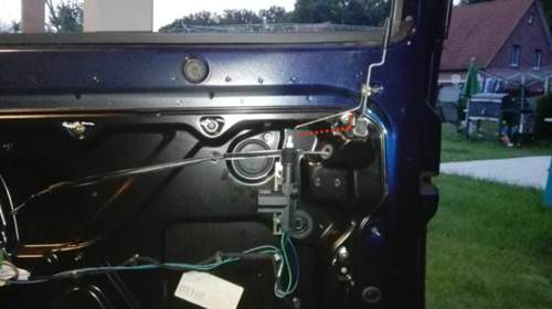

Noch zwei Versuche in den Bildern zu sehen.
Hab auch eben mal aus Verzweiflung zwei Stellmotoren gleichzeitig angeschlossen. Hat allen nix gebracht. 🙁
Irgendwer ne Idee?

Darüber habe ich auch schon nachgedacht, allerdings traue ich mich zum einen nicht so ganz da ran, das Teil abzuschrauben (Müsste die Isolierung drumherum wegschneiden und an die Scheibe müsste ich auch ran) und zum anderen muss ich den Stellmotor und die Gelenkstange ja fest montieren, was dahingehend schwierig ist. (wenn ich das Türpanel ab habe und von hinten alles dran schraube, muss ich ja auch die Stangen verbinden und das ganze Ergebnis ändert sich, sobald ich das Türpanel wieder fixiere. Theoretisch müsste ich von hinten ran, wenn das Panel festgeschraubt ist)
Hab noch eine andere Idee. Ich könnte versuchen einen "lockeren Bereich" oben unter dem Plastiknippel zu definieren, indem ich ein Stück darunter eine Sperre schraube. In diesen Bereich biege ich dann die Gelenkstange wie einen Ring um den Mechanismus, so dass der Motor die Stange nachher locker anhebt und senkt und nicht so auf Spannung an den Mechanismus rangeschraubt ist. Ich denke nämlich, dass das das Problem ist.

Ich habs endlich geschafft!
Die Ursache, dass es bisher nicht funktioniert hat ist recht banal.
Der Mechanismus hat im unteren Bereich einen recht hohen Widerstand. Wenn man den Nippel reindrückt, merkt man dass es kurz vorm Ende ein Stück schwieriger wird.
Der Stellmotor hat es immer geschafft, bis in den Bereich runter zu ziehen, aber nicht mehr geschafft, ihn dort wieder rauszudrücken.
Ich hab das ganze jetzt so festgezurrt und so weit wie möglich nach oben geschraubt, dass ich beim zu machen den Nippel nur noch halb in der Tür verschwinden lasse (Tür ist dann trotzdem zu), dafür beim aufmachen bis zum maximum rausgeschoben bekomme.

vielleicht hättest Du diese Fummelei gar nicht tun müssen. Du hast ja mit vermutlich demontierter Türverkleidung getestet...
Wenn die Verkleidung dran ist, wird der Nippel oben doch recht genau geführt, vielleicht reicht ja eine tiefere Montage des Anschlusses, die dann erst vernünftig funktioniert, wenn die Verkleidung dran ist, weil durch die Führung des Nippels die Kraft genauer nach oben wirkt...
Kannst ja auf der Beifahrerseite mal testen (vielleicht reicht es ja für den allerersten Test den Nippel mit den Fingern zu führen) und wenn das dort geht kannst Du Dir ja nochmal überlegen, ob's auf der Fahrerseite auch klappen könnte...
