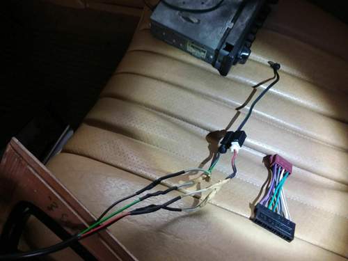

habe heut mal bei meinem frisch erworbenen W123 das Becker Radio gezogen weil kein Empfang gegeben war.
Ich dachte eigentlich das Radio ist ab Werk drin, aber denkste. Auf dem Bild sieht man, dass da ein Pfuscher zu Gange war.
Ich würde gern Din Iso Stecker verbauen, sodass ich ein anderes Radio verbauen kann.
Nun gibt es ja diese Adapter-Sets. Warum ist da ein flacher Stecker mit 8 Anschlüssen für die Boxen mit dran? Ich habe nur 4 Boxen-Kabel. Bin eine Laie auf diesem Gebiet.

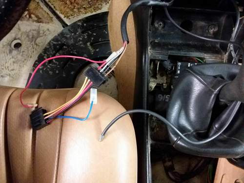

Wie muss ich da messen?
- Multiimeter auf Ohm einstellen
- eine Messnadel auf den mittleren PIN im Stecker, die andere auf Masse/ Karosse
Was muss dann passieren oder nicht?
Auf durchgang testen, wenn du die mittlere und die äußere Ader dran hältst sollte es nicht piepen
Also wenn ich Mitte Stecker auf Masse messe muß Durchgang sein? Dann ist es ganz?
Genauso wie Schirmung auf Masse?
Nein, eben nicht. Zwischen Seele und Masse darf kein Durchgang sein.
@Go}][{esZorN schrieb am 14. Mai 2020 um 21:30:14 Uhr:
Genau so. Der mittlere pin muss Durchgang zum Antennenstab haben. Der Schirm muss mit der Masse (Karosse) Verbindung haben. Beim Stecker montieren können schon mal die dünnen Drähte vom Schirm zur Seele nen kurzen machen.
