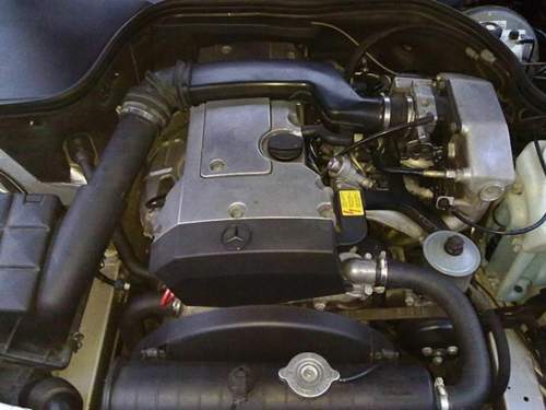

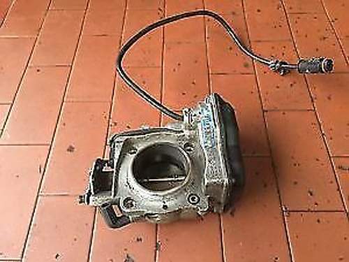

Sorry, habe ich nicht dran gedacht ! Werkstatt kann man das wohl nicht nennen :-( Keiner Sprach Deutsch und die waren mächtig Sauer das ich ihn so mitnahm ! Ist halt vom Mädel dort abgegeben worden weil er immer schlechter lief und wohl nicht mehr alle Zyl. am laufen waren ? Maike (die Freundin meiner Tochter auch Erzieherin also unterste Gehaltstufe ) sollte wohl ein wenig abgezogen werden ??? Habe Zwei Bilder angehängt und hoffe das mir jemand weiter hilft ! Danke im voraus
Motor-mb
Drosselklappe
Das Kabel vom Steller wird an dem gegen Stück an der Saugrohrstütze angeschlossen.

Stecker gefunden war nicht an der Stütze sondern abgebaut und nach hinten gehängt !

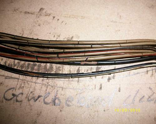

Schau Dir noch einmal den Motorkabelbaum genau an!
Verdächtig ist u. A. das Stück zwischen Spritzwand und Motor!
Oft ist auch der Teilbereich für die Zündspulen direkt am Ventildeckel ausgehärtet und spröde.
(Die Außenisolierung sieht manchmal noch ganz gut aus obwohl sich die inneren Ummantelungen der Kabel
bereits auflösen ...)
Bei laufendem Motor in unterschiedlichen Drehzahlbereichen einfach alle verdächtigen Stellen des Kabelbaums
einmal "durchwackeln" und überall etwas hin und her bewegen.
Da merkt man ziemlich schnell, ob der Motor zwischendurch wieder etwas ruhiger läuft oder ob er sich noch mehr schüttelt ...
Es hilft, wenn man dabei einen zweiten Mann hat!

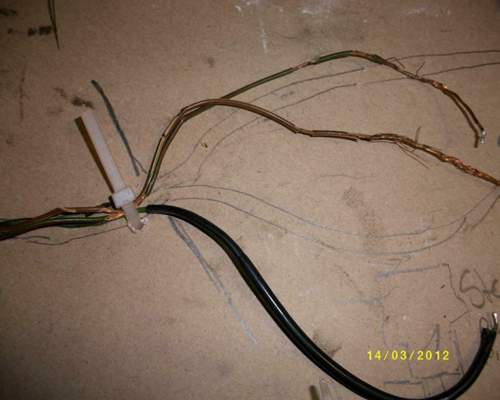

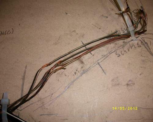

So sah der Kabelbaum von meinem C180 Bj. 94 aus...
Habe mir dann einen neuen "gestrickt"...

Servus Yogi-baer,
sehr anschaulich! So wie auf Deinen Bildern kenne ich das (leider) auch!
Was mich bei meiner C-Klasse gewundert hat, war die Tatsache, dass sie trotz des waidwunden Kabelbaums noch relativ problemlos fuhr und nicht abfackelte! So lange keine großen Biegekräfte auf die Kabel einwirken scheint der Strom immer noch irgendwie (intuitiv?) zu wissen, wo er hin muss ...
Nach einem Kundendienst (zum Beispiel wenn die Zündspulen nach einem Zündkerzenwechsel bewegt werden) kann man dann oft lustige Phänomene feststellen ...

Da ich eine LPG-Anlage einbauen lassen wollte, wäre der Kabelbaum spätestens dabei "hopps" gegangen... Daher habe ich mir im Vorfeld selber einen neuen nachgebaut.
Und selbst im inneren der Drosselklappe sieht es nicht besser aus... Alle Kabel auch hier "gut durch"...
