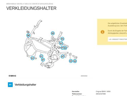

Hirschgeweih = Verkleidungshalter
Hirschgeweih
In dem Kontext ist mit an Sicherheit grenzender Wahrscheinlich das Geweih zur Kurbwellengehäuseentlüftung gemeint - selbst bei "BMW-Scheckheftgepflegten" ist es meist porös und zieht Falschluft weil der Tausch eklig ist.
Es gibt kein "Geweih" zur Kurbelgehäuse Entlüftung
Als Hirschgeweih wurde in Forenkreisen und nicht nur dort, immer schon der Verkleidungshalter bezeichnet.
