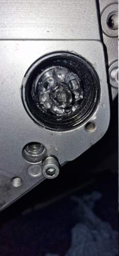

Hallo zusammen, brauch euer Schwarmwissen. Brauche eine neue Kupplung für die BMW k1200rs. 130Ps Version. Sind die Kupplungskits für die verschiedenen Baujahre dieselben ??

Themenstarteram 9. Februar 2023 um 17:26

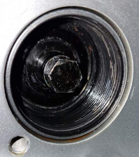

Themenstarteram 9. Februar 2023 um 17:27
Neue Schrauben brauchst du auch. Das sind Dehnschrauben. Die müssen ersetzt werden.
Für den Preis kannst du auch woanders bestellen, wo du noch nett beraten wirst.
Kupplungssatz bei Tills kostet für die RS € 350,--
Themenstarteram 9. Februar 2023 um 19:51
Da werde ich morgen wohl mal schauen.
Das Kupplungsset ist für alle K1200RS das gleiche!

Wenn du es nicht selbst machst, freue dich schon mal auf eine saftige Rechnung. BMW setzt dafür 85 AWs a 5 Min an, plus ggfs Nebenarbeiten. Die Simmerringe sollten auf jedenfall mit gemacht werden, wenn sie nicht sowieso der Grund für den Kupplungswechsel sind. Auch mal die Lima und KNZ unter die Lupe nehmen, wenn schon alles auseinander ist.
Bin gespannt wie gut sich die Lagerzapfen der Schwinge lösen lassen. Ansonsten die normale Sachs kupplung verbauen. Und den Filzring auf der Druckstange ( falls verbaut) auch erneuern

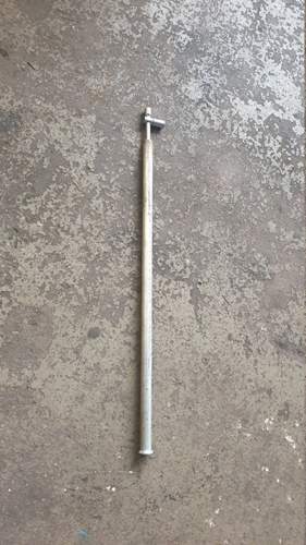

Wird nicht einfach, da mit 160 bzw. 200 NM angezogen. Das Losbrechmoment dürfte entsprechend noch höher sein.
Eine normale Nuss, auch von Hazet/Gedore kannst du dabei vergessen. Die drehen rund. Du benötigst hochfeste Nüsse

Deswegen wird bei BMW nur von der NASA entwickeltes Spezialwerkzeug verwendet.
Nur damit klappt´s.
