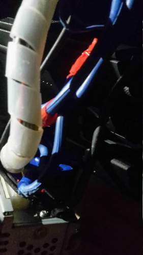

Hallo ich habe ein Alpine radio in meinem polo 6n2.
Nun soll ein Jvc eingebaut werden der Kabelbaum vom Radio passt aber nicht. Im polo ist ein weißer und ein schwarzer stecker siehe Fotos danke um hilfe

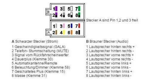

Gelb 4 dauer plus
Blau 5 remote
Rot 7 Zündungsolus
Schwarz 8 Masse
Simmt das beim polo 6n2?

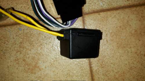

Das Kästchen meine ich...

Ich verstehe jetzt das Problem nicht ganz. Du hast doch schon den schwarzen Teil vom ISO Stecker. Das ist der für Strom. Oder sehe ich das falsch? Du müsstest doch jetzt nur noch die Lautsprecher Anschlüsse machen.
Aber da die Lautsprecher über Endstufe laufen, kannst dir das auch eigentlich sparen. Oder wie sieht da die Verkabelung aus?
Er hat die Stecker abgeschnitten muss die Kabel direkt anschließen deswegen danke
Es geht um Strom plus Dauer plus und Masse danke
Also gelb und rot vom Radio?
Geld, Rot und schwarz wo di beim polo 6n2 hin müssen Danke
Also wenn, dann beide Stränge reparieren, denn der schwarze der aus dem Schacht kommt ist schon falsch, da kommt dessen Gegenstück hin!
Klick
Kauf dir sowas und löt entsprechend zusammen. Dann hast du 2 originale Stecker kommend. Sollten die Pins nicht passen, dann lötest du hinten entsprechend so an, dass es passt oder noch besser, Pinst entsprechend um 😉
So würde ich es machen.
Sind das dann die gleichen Farben wie im Polo und diese verbinden? Mir geht es nur um die Kabel für den Strom Stecker der rest wird nicht benötigt Danke
Können aber in der Regel werden sich die Kabelfarben unterscheiden.
Einfach, Prüflampe, Multimeter Power Prob etc. schnappen 2 min Kabel ausmessen und schon weisst du welches Kabel was ist.
Auf das was jemand schreibt würde ich nichts geben ich würde trotzdem immer nachprüfen ob das auch stimmt.
VW hat soweit ich mich erinnere eigene, total andere Farben. Daher hab ich ja geraten, rückwärts vorzugeben. Wo an dem Radiokabel da das gelbe dran ist, muss das gelbe nachher auch wieder ran, denn an dem 16poligen weißen Stecker sind die Farben mit Sicherheit "normal" geschaltet - sonst wär das Alpine auch abgeraucht...
Weis es keiner?
208390754-w988-h556
Da sollte eigentlich ne Sicherung drin sein, die die Zündung schützt, falls sich das Radio mal Strom über diese gönnen wolle.
Was die Kupferwickel da soll kein Plan, vielleicht mal Sicherung geflogen und kurzerhand bisschen Kupferwickel reingelötet zum überbrücken....
Hab doch gleich gesagt das es eigentlich ne Sicherung sein sollte. Also irgendwer hat sich an dem Kabelbaum hoch professionell zu schaffen gemacht.
Danke euch der Vorgänger hat Dauer und zündungs plus seperat hingelegt. Der jvc hat im Kabelbaum eine umsteck Möglichkeit eingebaut.
