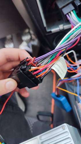

Der Einbau hat soweit gut geklappt, und der CAN-Bus Adapter liefert auch zuverlässig Zündungsplus das Radio startet also korrekt mit der Zündung. Jetzt würde ich gerne die mitgelieferte Rückfahrkamera einbauen, bin mir bei der Verkabelung aber noch unsicher.
Folgendes habe ich bisher verstanden:

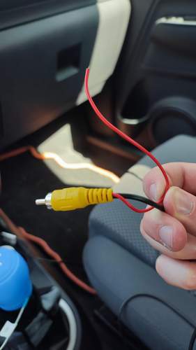

Das gelbe Cinch-Kabel der Kamera kommt in den "RCIN"-Eingang am Radio oder?
Das rote Einzelkabel, das vom Cinch-Kabel abgeht, muss vermutlich irgendwo am Kabelbaum (bzw. am CAN-Bus Adapter) angeschlossen werden, damit das Radio das Rückfahrsignal erkennt weiß jemand genau wo?

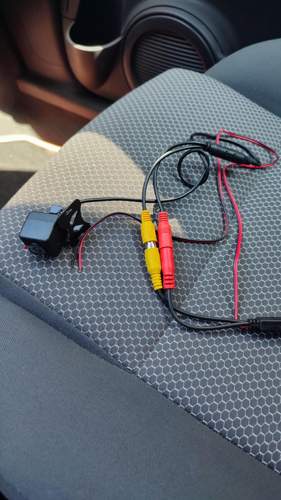

Direkt an der Kamera gibt es zwei weitere Kabel:
Ein schwarz/rotes Kabel, das vermutlich auf Masse gelegt werden muss.
Ein rotes Kabel, das an das Plus-Kabel des Rückfahrlichts angeschlossen werden muss, damit die Kamera nur dann mit Strom versorgt wird, wenn der Rückwärtsgang eingelegt ist.

Guten Morgen,
Das Radio hat eine Leitung ,welche bei einlegen des rückwärtsgangs 12v führt, diese verbindet man mit dem roten Kabel am chinch. Das andere Ende mit dem roten Kabel der Kamera, schwarz an Masse oder Karosserie.
Hintergrund ist der, dass man nicht an den Rückfahrscheinwerfer muss. Das Signal zum Rückwärtsgang kommt vom can Bus Interface.
Viel Erfolg
