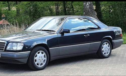

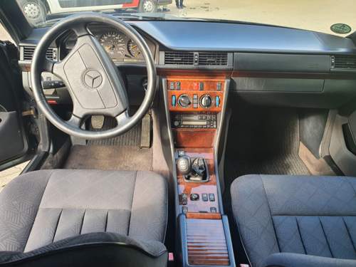

Seit einigen Jahren habe ich immer mal wieder nach einem Coupe geschaut.
Seit gestern habe ich wie finde zu einem fairen Preis einen E220 Coupe erworben.
EZ:96
350TKM
Schwarz
Schalter ( wollte ich auch haben)
Leider Stoffsitze.
Klima.
Der Wagen wurde die letzten 15Jahre von einem Karosseriebaumeister gefahren und 2018 komplett neu Aufgebaut und neu Lackiert.
An den typischen 124Schwachstellen kein rost. Kabelbaum wurde erneuert der Motor läuft gut.Man merkt dem Wagen optisch/technisch und von den Fahreigenschaften den hohen kilometerstand nicht an.( obwohl ich mich damit schwer tue, da noch nie ein Fahrzeug mit so einem hohen kilometerstand hatte.
Zwei Mängel hat der Wagen. Das Fenster Fahrerseite und das hintere Fenster Beifahrerseite funktionieren nicht, vielleicht weißt da jemand bescheid warum das sein kann.!?
Grüße aus Köln
Marcel
