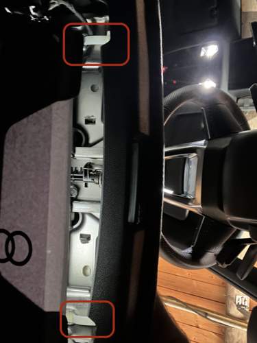

Jetzt fällt auch noch der Fahrersitz auseinander
Alle Klammern unter diesem Kissen sind abgebrochen
(Nein, ich bin mit meinen 68 Kilo nicht übergewichtig)
Hatte jemand schon selbiges Problem und wurde das auf Garantie behoben ?

Das ist doch das Polster der Sitztiefenverstellung. Das sieht schon schwer nach unsachgemäßer Handhabung aus 😕
Also um das abzubrechen (Metall) muss schon sehr viel Kraft aufgewendet werden.
Da muss man schon mit viel Kraft nach oben ziehen, um das zu bewerkstelligen oder die Dinger mit Gewalt zurückklippen ohne dass sie in der richtigen Position sind.
Wurde denn da mal was gemacht?
EDIT: Bist Du sicher, dass die tatsächlich gebrochen sind? Die Federn sollten unten im Sitzgestell sein, der Rest ist nur eingehakt bzw. geklippt. Habe grade im Reparaturleitfaden für Sitze nachgesehen. Auf dem Bild seh ich jetzt jedenfalls nichts was für mich nach Bruch aussieht.

Das ist lediglich mit Plastikklammern befestigt-nix Metall.
Die Klammern sind fest mit dem Sitzkissen verbunden d.h. man kann sie nicht einzeln austauschen

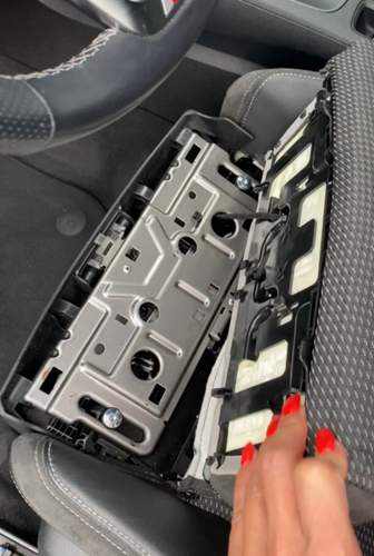

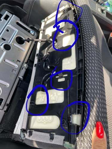

Genau das Selbe war bei meinen Sportsitzen auch nachdem die Händler-Garantie abgelaufen war. Ich hab dann zwei dicke Kabelbinder zwischen Blech und der PVC Auflage des Polsters gezogen. Hält Bombenfest und ist nicht zu sehen.

Ich warte mal ab, ob der Garantieantrag durchgeht. Ansonsten mache ich das so wie du..
Das ist eigentlich keine große Sache, nur ein bisschen eng.
Danke dir
