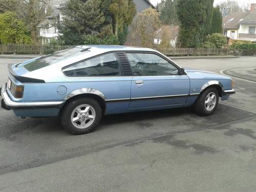

Hallo.
Seit 17 Jahren besitze ich einen Opel Monza 3,0 E aus 1979.
TüV hat jetzt keine grossen Mängel gefunden.
1.) Stattdessen wird bemängelt, das hinten in der Mitte der Beckengurt fehlt, da der Wagen ja mit 5 Sitzplätzen angegeben ist.
Ich bin mir gar nicht sicher das da einer hingehört und die Zahl 5 im KFZ - Schein nicht falsch ist.
Eigentlich wird er ja auch als 4 - sitziges Sportcoupe betitelt.
2.) Wird bemängelt das die Tönungsfolie an den Scheiben keine Nummer enthält, obwohl ich eine ABE dafür habe.
Wollen die mich verarschen ? 17 Jahre hat´s keinen Prüfer interessiert.
Wer kann helfen ???

Hallo monza-30,
anbei ein Auszug aus dem Monza Prospekt.
Ausstattung
Verbundglas-Front-scheibe. Heizbare Heck-scheibe. Vollschaumsitze. Sitz- und Kopfstützenbezüge aus hochwertigem Veloursstoff.
Kopfstützen vorn,
2 Dreipunkt-Automatik-gurte vorn und hinten, ergänzt durch einen Beckengurt hinten.
Demmach hat der monza hinten in der Mitte einen Beckengurt.

Der Monza ist ein 5-Sitzer. Also muss auch der Beckengurt vorhanden sein, wenn er nach dem 1.5.1979 zugelassen wurde. Davor waren Gurte hinten nicht vorgeschrieben.
Wenn die Tönungsfolie keine Nummer hat, kann man sie auch nicht einer ABE zuordnen.
Kam das mit der Nummer auf der Folie nicht auch erst später? Ich meine es gab eine Weile Folien mit ABE aber eben ohne Nummern...

Ja - so denke ich auch. Wenn die Nummer damals (1998) auf der Folie sein musste, wäre sie ja auch da.
Also wirklich lächerlich. ABG ist seit Umbau vorhanden mit der Nr. D 5199.
