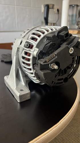

Ja, das hast du richtig gelesen.
Update: LIMA ist ausgebaut. Funfact: die neue, welche vor 6 Monaten gekauft wurde ist leider die falsche (Folgemodell ab MJ99....)
Die neue, richtige ist bestellt.
falls jemand gerade eine 120A für ab BJ99 braucht....🙄
Jetzt kann ich endlich mal den gammeligen Servo-Halter entrosten und hübsch machen...

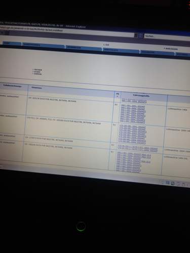

120A klingt gut, gibt es eine Nummer oder Hersteller?
8622786 Bosch/Volvo
Hm,
Auf die schnelle möchte ich behaupten das die 140A hat und bei mir wohl nicht passt. Ich schaue nachher nochmal unter der Haube nach.

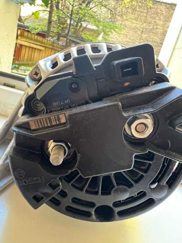

So sieht sie aus.
Gekauft wurde sie als 120A….
Also die 120A Lima die ich brauche hat die Nummer VOLVO 36050282. Irgendwie habe ich die Vermutung deine Lima läuft im V70II (oder auch im V70II). Ist auch eine 140A.
Also passen würde sie, denke ich.
Deine Nummer hat die gleiche Befestigung und Anschlüsse.
Ich wollte ja eigentlich bei mir eine 120er verbauen obwohl original auch nur 100A drin sind.
Bei dir passt das Lochbild nicht?
Nein, bei mir ist die Befestigung noch wie 850er
Ansonsten hätte ich die liebend gern genommen. Ist original Volvo/Bosch und die Überholung macht einen guten Eindruck und läuft geräuschlos wenn man sie dreht.
Also ich kann sie leider nicht nehmen.

Hast mal bei der Kaputten eigentlich den Regler ausgebaut und geschaut wie der Aussieht?
Gruß Didi
Ja, die Kohlen sind runter. Sehr ungleichmäßig. Die Schleifringe auch.
Die Lagerung ist aber noch gut, keinerlei Geräusche und kein Spiel.
Wenn man wüsste wo man die Kohlen und Schleifringe bekommt könnte man sie noch mal reaktivieren.
Diese Regler fangen doch bei 15,99 an - Klick - man muss aber den richtigen rausfinden.
Schleifringe sind auch nicht so teuer - Klick - aaaber: s.o.
