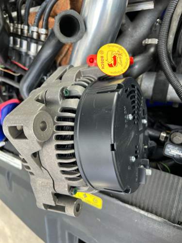

Update:
Lichtmaschine Bosch, Austausch verbaut. Hatte wohl Glück, das scheint eine von Bosch überholte zu sein. Regler ist von Cargo, wie sich herausstellte, eine Bosch-Tochter.
