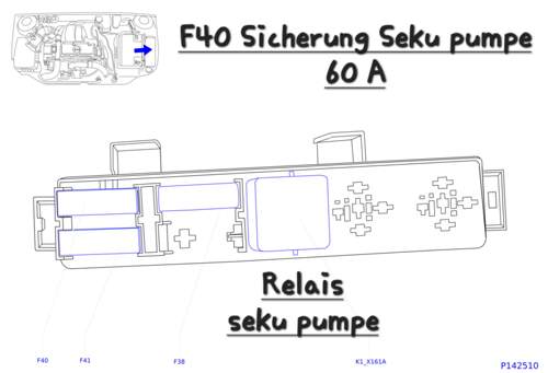

1.Wofür ist die Sekundärluftpumpe da und wo finde ich sie bzw. wo ist das Relais zu finden???
Danke für die Antwort.
MFG Maik
OK habe mich gerade schlau gemacht für was sie da ist aber wo das Relais ist weiß ich immer noch nicht. :-)
Hoffentlich könnt ihr mir da wieder helfen.
Die Pumpe ist vorn unten am Motor. Einfach Stecker abziehen und gut.
Viel Glück!
1000004896
Vielen lieben dank, damit kann ich was anfangen. ;-)
