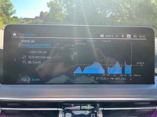

Gestern meine erste Dienstreise mit dem iX3 Impressive LCI von Hannover nach Köln und retour.
Hinfahrt um 6 Uhr, daher die ersten 200 km bis Kamener Kreuz sehr frei. Tempomat 130 / Durchschnitt 122 km/h (!) und trotzdem nur 20,7 kWh / 100 km.
Rückfahrt dann sehr zäh, diverse kleine und größere Staus, daher incl. Stadtfahrten in Köln nir knapp 90 km/h Durchschnittsgeschwindigkeit über die Gesamtstrecke von rund 600 km. Verbrauch: 18,9 kWh / 100 km.
Das ist viel besser, als ich es erwartet hätte. Abgesehen davon, dass das Reisen ausgesprochen bequem ist und Spaß macht.
Laden: Da ich wusste, dass ich während meines T in Köln nicht laden konnte, habe ich sowohl auf dem Hin- als auch auf dem Rückweg jeweils einen kurzen Ladestopp eingelegt. Insgesamt nur 33 Min. Hatte trotzdem noch 80 km Restreichweite nach Ankunft in Hannover. Hätte ich in Köln laden können, wäre es natürlich komplett ohne Ladestopp gegangen.
Gesamtverbrauch (2 x Ionity und daheim wieder vollgeladen) laut Abrechnung / Stromzähler: 125 kWh = im Schnitt 20,7 kWh / 100 km incl. Ladeverlusten (knapp 10 %). Perfekt!
