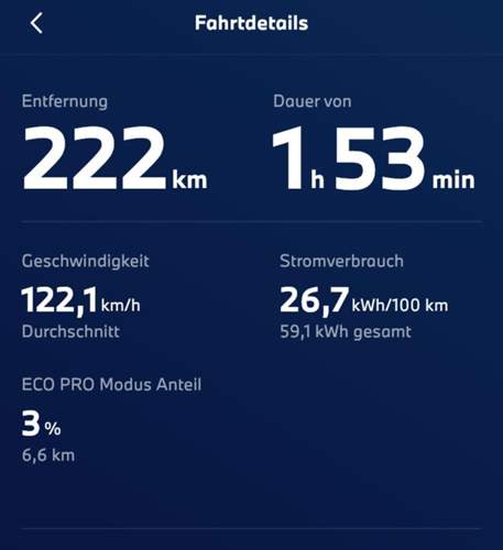

Am Ostermontag zurück aus dem Urlaub (Allgäu) wieder nach Hause (Raum FFM). Gemütlich gefahren, hatten ja keine Eile. Aussentemp: 9-14°Grad, Winterreifen 19".
Bmw
Reisegeschwindigkeit 170+.
3% EcoPro-Anteil bedeuten wohl, dass ich 3% der Strecke unter 130 gefahren bin.
Der mäßige Durchschnitt kommt von einer kurzen Vollsperrung.
Grüße!

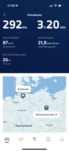

Was ich nicht verstehe:
Eco pro Modus Anteil: 26%. Ich fahre nur in dem Modus, gibt es dafür eine Erklärung? Oder Bug?
Bild #211522199
Ja, sobald du über 130km/h fährst
Bin übrigens die ersten 1,5 Jahre immer im ECO pro Modus gefahren und seit Heuer fahre ich Comfort Modus und kann absolut keinen Verbauchsunterschied feststellen.

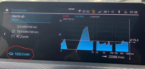

1 Megawattstunde rekuperiert. Ich finde, das hört sich toll an.
Fast auf den Tag genau nach einem Jahr und ca. 22.000 km habe ich heute die 1.000 kWh Rekuperation vollgemacht.
Ein tolles effizientes Auto, das mich jeden Tag erfreut. Und mit dem Winterverbrauch habe ich mich arrangiert.
