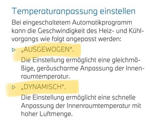

…und vor allem: Weiss jemand was genau der Unterschied zwischen „Ausgewogen“ und „Dynamisch“ bei der Klimaeinstellung ist??

Dynamisch ist etwas mehr Luft aus den Frontgittern und Bodenlüftung. Ausgewogen halt überall etwas. Im Automatik Modus bläst die Lüftung halt etwas kräftiger bis die Temperatur erreicht ist. Man muß der Sache 5-10 minuten geben, wenns dann immer noch nicht bequem wird, kann man einstellen...so mach ich es zumindest. Anderfalls schaukelt man hin und her zwischen Lüftung und Temperatur einstellungen.

Übrigens: Ausgewogen oder Dynamisch ist im PDF beschrieben.
Die Suchfunktion der Driver’s Guide App findet allerdings nichts dazu.
Hier einen Auszug vom PDF:
