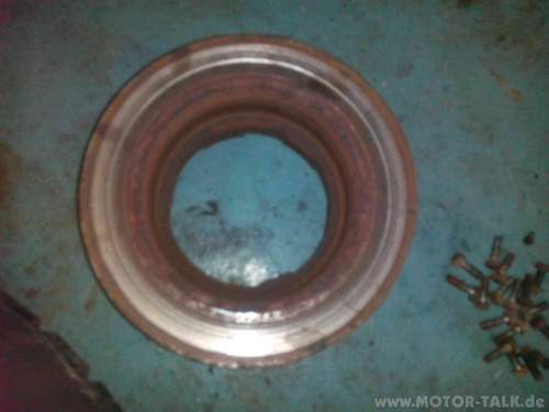

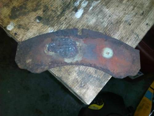

hier 2 Bilder... das erste ist der Scheibenbremsbelag mit Sicht auf die Belagsseite!!! Das andere die Beifahrerseite.
Img-20160801-122740
Img-20160801-122802

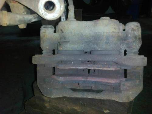

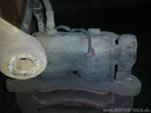

mach mal bitte Fotos von den Bremsbelagverschleißsensoren und von der Bremsscheibe.
Mache ich morgen... Auch von den kaputten Kolben der linken Seite... die sind, auf den paar km die ich noch fahren musste, auch hinüber (schräg abgeschliffen).
Teile sind ja bestellt und werden wohl am Mittwoch eintreffen. Dann werden beide Sättel überholt und alles in neu wieder zusammen gebaut.... so langsam ruft auch der TÜV nach dem Kleinen 😉
Bremsscheibenbild ist unscharf... sorry

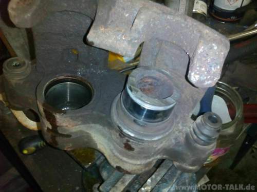

Bremskolben sind einfach Schrott... der eine ausgebaute dient bereits als Aschenbecher *gg*

Der Verschleißsensor ist heraus gebrochen. Das passiert ab und zu mal. Normalerweise brauchen die 6 - 7 Tonnen Dailys auf der Hinterachse doppet so viel Bremsbeläge wie auf der Vorderachse. Sicher sind 12.000km nicht viel, aber das liegt einfach nur am Fahrstiel. Der Daily fährt sich wie ein PKW, aber er ist halt keiner. Es gibt auch Fahrzeuge da halten die keine 5000km. Wenn du dir Bremsbeläge aus dem Zubehör gehohlt hast, dann wird die Bremse noch schneller runter sein. Am längsten halten nur die Orginalen Bremsbeläge.
Stimmt, der Verschleißanzeiger rechts ist gebrochen.
Doch verloren habe ich den Bremsbelag links und da ist der Sensor in Ordnung und nur verstaubt.

Ist links die Verschiebeeinrichtung fest? Stimmt schon, der Preis der Orginal Teile ist Teuer, ich hoffe mal das es wenigstens Markenwaren ist, und kein NoName, damit wirst du nicht glücklich.
Ich habe den Bremssattel links komplett überholt, neue Dichtungen, Kolben, Manschetten, Entlüftungsschraube, Führungsbolzen und Verschleißanzeiger. Rechts neue Führungsbolzen, Entlüftungsschraube und Verschleißanzeiger.
