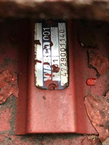

Dazu brächte ich die Wabco Nummer vom ECAS Block damit kommt man evtl auf ein Schaltschema. Das was ich auf die Schnelle gefunden habe ist das die Nachlaufachse in einem Block 2 Magnetventile und 2 Ausgänge für die Luftbälge der NLA hat, die Ansteuerung aber über ein Stecker erfolgen kann und beide Magnete gleichzeitig angesteuert werden. Theoretisch kann er dann nur beide Seiten gleichzeitig füllen. Es gibt aber auch Blöcke die Links und Rechts getrennt regeln können. Drucksensor musst du schauen ob du 2 oder 4 Drucksensoren an den Luftbälgen verbaut hast. Bei 4 Drucksensoren kann er links und rechts den Druck messen, da kannst du die Sensoren tauschen ob der Fehler auf die andere Seite wandert. Ich schlies jetzt mal nicht aus das er einen Druck anzeigt obwohl keiner da ist und die ECAS den Balg nicht ansteuert, aber ohne die richtigen unterlagen kann ich nicht sagen wie die Anlage genau funktioniert. Da gibt es zuviele Ausführungen von ECAS Magnetventilblöcken und Schaltschemen.
Kannst du damit etwas anfangen?
Das kann links u. rechts einzeln regeln. Du kannst links etwas Druck auf den Balg geben, wenn du absenkst muss der raus gehen, wenn der nicht raus geht, schaltet das Magnetventil nicht. Du solltest auch noch schauen ob er 2 oder 4 Drucksensoren an den Luftbälgen hat.
Okay dann werd ich das mal ausprobieren.
Gibt es Firmen die sowas instandsetzen können oder muss das Teil neu?
Er hat an der NLA einen Drucksensor pro Balg oben.
