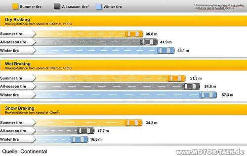

stimmt schon, grundsätzlich sind Winterreifen nur bei Schnee und Eis von Vorteil.
Bei trockener Fahrbahn sind sie schlechter als Sommerreifen und Ganzjahresreifen. Das gilt auch bei niedrigen Temperaturen unter 7 Grad. Die "7-Grad-Lüge" ist seit Jahren ein fester Begriff, wenn es um umsatzfördernde Falschbehauptungen der Reifenindustrie geht.
Bei der Leistung auf regennasser Fahrbahn haben Winterreifen gegenüber Sommerreifen und Ganzjahresreifen in letzter Zeit aufgeholt. Bessere Exemplare sind bei Nässe ungefähr gleichauf mit Ganzjahresreifen, aber schlechter als Sommerreifen.
Diese Aussagen geben nur eine Grundtendenz wieder. Für eine präzise Antwort müsste man bestimmte WR-, SR- und GJR-Reifen mit einander vergleichen. Kommt auch auf das Fahrzeug an.
Wichtig ist auch noch die Information, dass es sogar in den Mittelgebirgen nur noch ca. 60 Schneetage gibt. In weiten Teilen Deutschlands sind Winterreifen damit im Winter an den meisten Tagen im Nachteil. Sommerreifen funktionieren bei trockener und nasser Fahrbahn immer noch am besten, auch bei etwas über null Grad - bei Schnee und Eis allerdings nicht.
Man sollte deshalb rechtzeitig auf wintertaugliche Reifen wechseln. Das wären z. B. der Goodyear Vector 4Seasons Gen2 oder der Nokian Weatherproof. Der Michelin Cross Climate ist auch schneetauglich, aber nicht in dem Maße wie der Goodyear oder der Nokian, dafür besser im Sommer. Gute Ganzjahresreifen funktionieren an den meisten Tagen im Winterhalbjahr besser als ein WR. Beim inzwischen ziemlich seltenen "echten" Winterwetter sind sie auf dem Niveau eines Mittelklasse-Winterreifens.
Die Bremswege aus den Grafiken zeigen, dass Winterreifen immer nur ein fauler Kompromiss sein können.
MfG, Tazio1935
2016-sr-gjr1-gjr2-wr
Conti-sr-gjr-wr
Ab-2015-gjr-bremsen-nass

der Nassbremstest ist von 2010 bei ~14°C der rest auf trockener Fahrbahn. 😕
60 Schneetage sind 30% der Winterreifenzeit, alles andere als wenig. 😰
die 7°C-Regel als Propaganda abzutun ist billig, im großen und ganzen stimmt das mittlerweile schon und darauf ist auch das jeweilige Mischungsverhältnis zum Grip der Reifen ausgelegt. 😎
Ist halt nunmal ein Richtwert und somit Politisch angreifbar 🙁 , aber ich weis noch wie es früher lief oder bei unbelehrbaren noch passiert.
Was Du schreibst, stimmt nicht. Der Test der Auto Bild fand auf bewässerter Fahrbahn statt, nicht auf trockener.
Das sieht man auf dem Foto gut und kann man im Heft vom 25.09.2015 auf Seite 75 selbst nachsehen. Der Test auf trockener Fahrbahn steht auf Seite 76, den hänge ich an dieses Posting dran. Außerdem das Nass-Handling. Vielleicht nochmal sicherheitshalber: Tests zum Nass-Bremsen und Nass-Handling finden auf bewässerter Fahrbahn statt, nicht auf trockener.
