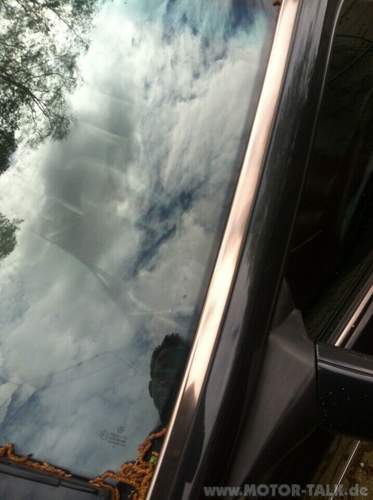

Ist es ein echtes Mopf 1 oder eher Umbau?Kann ich nicht so ganz erkennen. Außerdem, ist diese Leiste (siehe Bild) um das Auto herum nicht in Wagenfarbe. Das Fahrzeug ist schwarz, die Lesit ist bronze..ist es vom Werk aus so?
Der Wagen ist angeblich Sportline, wie macht sich das Bemerkbar? Wo sind die Unterschiede Normal vs Sportline?

Hier das Bild von dieser Leiste...

die Farbe der Sakkobretter ist in Ordnung.

PS. die ZIERLEISTE ist auch in der richtigen Farbe
Ja, die Leiste (wie auch die Dichtleiste an der Tür) ist original, aber ich seh da nix in der Anzeige von Sportline. Der Preis ist doch in Ordnung!

gut, der Preis ist nicht schlecht, aber auch nicht besonders gut..da müssen etwas mehr sachen gemacht werden, als in der Beschreibung steht. Da sind auf den Kotflügern "Sportline" Schrift angebracht worden, deswegen dachten wir uns es wäre Sportline...Diese Bronze farbe fällt auf und ich dachte es ist nicht Original..

Die Schutzleiste um Scheiben / Dach ist eloxiert, das gehört also so. Finde ich im Übrigen sehr schön, das T-Modell hat's leider nicht.
Die Sportline-Embleme am Kotflügel sagen nicht viel, sind leider ein häufig unrechtmäßig entferntes Accesoire. Für einen echten Sportline steht der Wagen aber zu hochbeinig da. Außerdem hätte er dann auch einen entsprechenden Schaltknauf und, naja, das Lenkrad gehört da eh nicht rein, aber eh ich jetzt eine Geschmacksdebatte lostrete, verabschiede ich mich ins Wochenende 🙂
