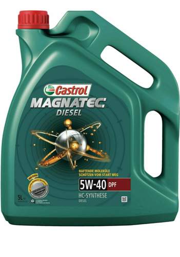

Hey Freunde habe eine Frage und zwar kann ich das Öl von Castrol mit der Freigabe 5w40 DPF bedenkenlos benutzen oder ist da was was ich beachten muss. Habe vorher immer 0w30 gefüllt bzw die letzten zwei male weil ich das Auto erst seit 1 Jahr habe. Doch denke es ist bisschen zu dünn da ich sehr viel Autobahn fahre und gaspedal rutscht ab und zu mal. Zum Auto es ist ein Seat ibiza 1.4 tdi DPF 80PS mit dem Motorcode BMS
Ein Bild vom Öl füge ich hinzu. Danke für die Antworten. LG

Der Motor braucht meines Wissens ein Öl nach VW-Norm 50700 - das von dir genannte Öl hat aber nur eine Freigabe nach VW-Norm 50500/50501 und wäre damit ungeeignet.
Die 50700 Freigabe ist ja ausschliesslich wegen dem DPF relevant aber das ist ja ein Öl mit der Freigabe 50500/50501 ist ja für den motor erlaubt aber die kein dpf haben. Dieser Öl ist aber extra Aschearm für dpf konsumiert
Nimm das 5w30 mit der Freigabe 50700. wenn du nen 0er Öl nimmst kann es passieren das du nen Auslauf Model draus machst ??
Also dieses Öl am besten nicht benutzen? Was meinst du mit Auslauf model
Castrol empfiehlt für den BMS Castrol EDGE Professional LongLife III 5W-30
(VW 504 00 / 507 00)
Ja gut danke für die Tipps Männers. Muss dann halt zurück schicken dachte mir wäre inordnung weil es dpf zulässig ist da ich eh alle 10tkm Öl Wechsel

Haben in der Vergangenheit schon einige Autos gehabt die zuvor 5w30 gefahren sind, dann gab es schlaue Werkstätten (Porsche), und meinten wir machen nen 0er rein. Da freuen sich die Dichtungen, und lassen gern mal was raus.
