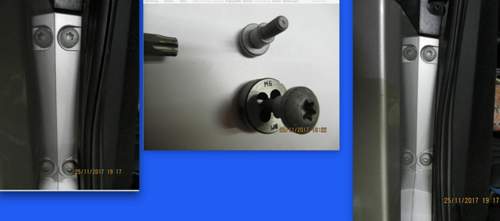

Danke Pahul, aber was mir eher Sorgen macht sind versteckte Ritzen wo Feuchtigkeit zur Korrosion führt. Bevor ich mich für die V Klasse entschieden habe hatte ich mir auch ein paar Vianos angeschaut, und unter der Heckklappe waren die immer Mega verrostet. Angeblich sollte das Problem beim Vau behoben sein aber an einer Schraube unter der Heckklape hab ich schon etwas Rost bemerkt. Was kann ich dagegen tun das es sich ausbreitet?
Mach mal Foto ...
Hier:
Scheint nur die Schraube an sich zu sein, die rostet.
Ja recht naive Frage ist aber: ist das quasi ‚ansteckend‘ - also kann der Rost auf andere Teile irgendwie übergehen und wenn ja - was ist die beste Gegenmaßnahme
Auf deinem Foto handelt es sich um die M6-Zapfenschraube mit Torx-Kopf T40 ... das ist ein ganz billiges Massenprodukt zur Befestigung der Plastik-Stoßstange im oberen Bereich.
Dieser Cent-Artikel wird in hellen Cadmium-Bädern oberflächen-behandelt und eine von 10 000 Schrauben war vorher im Perchlor-Bad nicht sauber entfettet worden.
Also kein Alarm, sondern rausdrehen und Rost abbürsten und silberfarb. Lack drauf. Fertig ...
Viel Freude weiterhin mit deinem vielseitigen W447.
p.s.: darunter alles reinste Plastik !!! ... nix Rost.
Bildschirmfoto-2017-11-25-um-19-29-15
Super - dann werd ich deinen Rat befolgen und bin beruhigt. Danke für den Hinweis.
