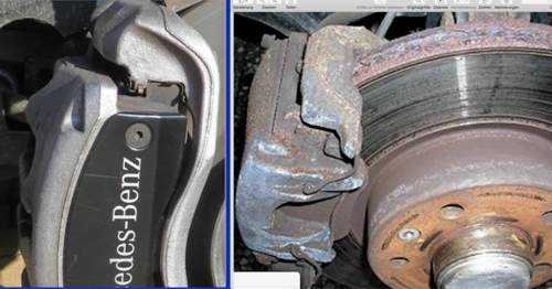

Ich hatte bisher immer an meinen neuen MPs die Bremszangen mit 2-Komponenten Schutzlack von FoliaTec geschützt.
Wenn die Fahrzeuge neu sind, ist es um ein Vielfaches einfacher die noch gammelfreien Bremszangen zu beschichten.
Liege ich mit meiner Vermutung richtig, dass bei den aktuellen 17"-Bremsanlagen außen den angebrachten MB-Schriftzügen die Bremszangen keine weitere Schutzbeschichtung haben...?!
Ansonsten besorge ich mir die "midnight black" 2-K Farbvariante von FoliaTec...!

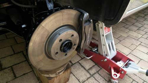

Hi Nico, ich habe heute die Sättel mit dem Set von Foliatec bearbeitet und gestrichen und bin ganz schön ins Schwitzen gekommen, zumal ich nur einen Wagenheber und einen Bock habe. Bedeutet: erstes Rad runter, gesäubert, Farbe angemischt und die Uhr tickt los: 2 Stunden Zeit hat man. Erst mal 5 Minuten warten, bis der Härter und die Farbe sich gut verbunden haben. Dann der erste Anstrich. 15 Minuten warten, dann der zweite. Die Bremssättel vorne sind riesig und überall Gummiteile und Schläuche. Kurzum, man kann es eigentlich nur im Sichtbereich einigermaßen ordentlich machen. Nach dem zweiten Anstrich (Uhr tickt noch immer) habe ich mich dazu entschieden, den MB-Schriftzug erst mal ab zu lassen (noch zu feucht) und das Rad wieder anzuschrauben, damit ich schnell das zweite angehen kann (hinten zum Glück deutlich kleiner). Das dann für alle 4 Räder. Zwischendurch auf Foliatec geschimpft, weil die einen katastrophalen Pinsel beigelegt haben und ich ständig Borsten auf dem Sattel kleben hatte. Durch das ständige hoch- und runterbocken musste ich auch die Einweghandschuhe immer wieder an- und ausziehen, die natürlich auch schnell kaputt waren. Beim vierten Rad hatte ich nur noch Fetzen an den Fingern und habe mich gewundert, dass nicht zumindest 2 Paar beilagen. Die Farbe hätte vermutlich noch für 2 weitere Autos gereicht, aber wenn Sie noch eine zweite Leerdose beigelegt hätten, dann hätte ich die Farbei erst mal nur zur Hälfte mit Härter versehen (wird ausdrücklich in der Bedienungsanleitung als nicht empfohlen beschrieben), aber in 2 Stunden alle 4 Sättel inklusive Reinigung und hoch- und runterbocken..... Mit einem gewissen Qualitätsanspruch eigentlich nicht machbar. Dann brauch man schon 4 Unterstellböcke und bereitet vorher alles in aller Ruhe vor.
Also das Ergebnis von vorne kann sich sehen lassen, von hinten...hmmmm. Wer das dennoch machen möpchte: holt Euch einen anständigen Pinsel vorher!
Ich hatte mir auch das von Dir empfohlene Hammerite bereitgestellt, um damit das Gestänge hinter dem Sattel zu bearbeiten. Aber daran war durch das knappe Zeitfenster von 2 Stunden gar nicht zu denken. Ich habe mir aber in der Bucht auch noch so eine Spraydose mit einer Art Wachs zur Unterbodenversiegelung besorgt und damit die Teile hinbter dem Sattel eingesprüht. Das hilft hoffentlich auch schon mal....
Eine ziemliche Aktion jedenfalls!

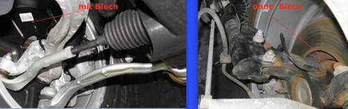

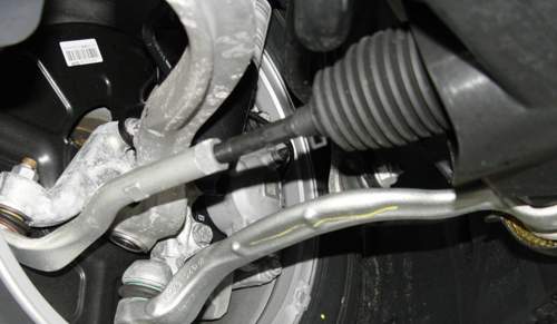

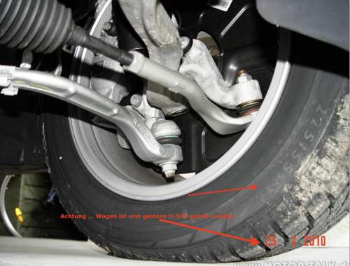

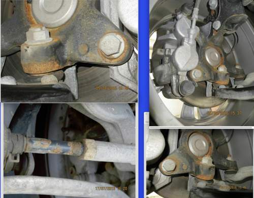

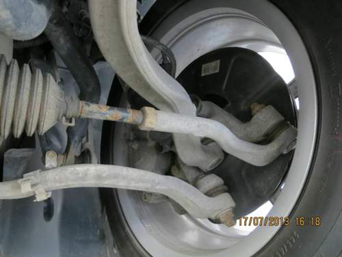

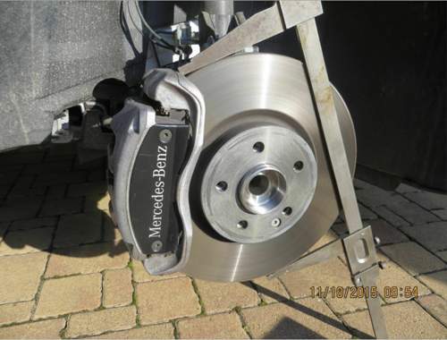

Wie sehen die Bleche aus? Könnte einer ein Bild einstellen?
@Pahul schrieb am 22. November 2017 um 20:43:07 Uhr:
Den Anbau der innliegenden Schutzbleche am W447 für 270 € muß jeder für sich selbst entscheiden.
Ein Topf Farbe für 10 € alle paar Jahre beim zweimaligen Reifen-Umbau jährl. würde den Rost auch bändigen.
Siehe Pahul's Post vom 22.11.2017. In ersten Bild ist so ein Blech in schwarz zu sehen. Das zweite Bild zeigt den Zustand ohne Blech.
Danke, hab gar nicht gesehen, dass da noch mehr Bilder sind.
Hallo Vallrad,
hier nochmal die Bleche (allerdings aus Serie E-Klasse) aber kaum anders ...
p.s.: ... dahinter vergammelt es aber haargenauso wie ohne diese Bleche.
Zum "einpinseln" werden auch nicht wie o.g. 10 l Metallschutzlack benötigt, sondern von der Halbliter-Büchse von NORMA brauchts 1/4 davon.
Benötigt wird allerdings noch ein Pinsel und das allerwichtigste ist die Lust ... sein Fahrzeug für einen Wiederverkauf einigermaßen zu erhalten. 😁

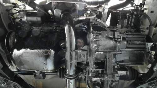

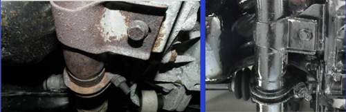

Sorry, ich muß nochmal nerven ... mit meiner vorher-nachher-Show ... ist allerdings n u r ein Fiat ... aber rosten tun alle Vierrad-Fahrzeuge schön gleichmäßig.
p.s.: ... alles mit der einen Büchse für 6 € gestrichen ...
