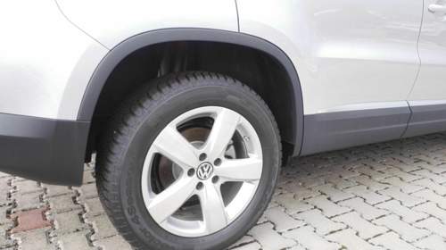

Kann ich voll bestätigen, die Reifenwahl ist schon sehr wichtig. Der Wechsel auf Billigreifen/Straße auf meinem Pajero Pinin war grausam - das Ding wurde zur superempfindlichen Heckschleuder, sobald die Straßen nicht salztrocken waren, und bei Ausritten war ganz, ganz schnell "Ende Gelände".
Was wäre denn die perfekte Bereifung für den Tiguan?
Wie oft willst du in´s Gebirge fahren?
Geb uns mal das Verhältnis wo du auf fester Straße und abseits befestigter Straße unterwegs bist.
z.b. 10% Gelände und 90% Autobahn .
Dir muss klar sein das ein Reifen für´s Gelände nur eingeschränkt für die Straße/Autobahn funktioniert.
Ich persöhnlich hab nur mit den Yokohamar Geolandar AT/S Reifen in den jetzten Jahren Erfahrung gesammelt. Im Gelände und auf trockener Straße super aber im Winter ohne ESP und Traktionkontrolle unfahrbar, hat aber auch nur eine M+S Kennung, also kein Winterreifen.
Im Winter würde ich wechseln auf einen Offroadreifen wechseln im Wintereigenschaften.
Was im Gelände noch wichtig ist, schau das du schmale Reifen nimmst, also keine Breitreifen.
Auf meinem Tiguan hab ich Ganzjahresreifen "Goodyear Vector 4Seasons SUV" 215/60 R17 ab Werk drauf.
Wie der sich im Gelände verhält kann ich noch nicht sagen aber auf der Straße macht er einen guten Eindruck.
