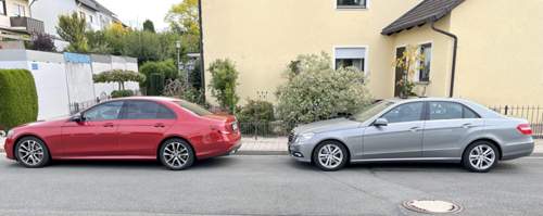

Bezüglich zu tief vorne: es kann auch an gebrochenen oder "verschlissenen" Federn liegen. Mal ein Beispielfoto: W212 Federn hinten neu, vorne 250TKm und gebrochen, damit bleibt man definitiv an den ein odee anderen Bordstein hängen. Nach dem Tausch sieht es wieder gleichmäßig aus. Avantgarde Standartfahrwerk 677 (der 213er daneben Sportfahrwerk mit 15mm Absenkung).
Auch sollte man bedenken dass ein Fahrwerk mit der Zeit einem natürlichen Verschleiß unterliegt! Spätestens nach 200TKm braucht man sich nicht einbilden dass das noch "was taugt" >200kmh! Fährt man hingegen entspannt, kommt man damit schon ganz nah ran an ein Mercedes-like-feeling (sofern man sein Getriebe regelmäßig spült/Öl wechselt). Der 213 ist so was von weit weg vom 212er, dass das schon fast ne andere "Marke" ist (der Stern ist ja auch weg von der Haube). Davor den 211 270cdi mit Airmatic gehabt, der Umstieg auf den 212er war da schon ein upgrade! Der 212er ist an den Gelenken deutlich besser gelagert und dementsprechend komfortabler. Vorausgesetzt die Aufhängung ist halbwegs in takt. Irgendwann ist alles soweit verschlissen, aber noch nicht kaputt, dass sich der Kübel einfach wie Wackelpuding fährt bei sehr hohen Geschwindigkeiten. Mit dem 12er (282Tkm) fahre ich ungern >200, mit dem 13er (84Tkm) problemlos im Begrenzer bei 260 laut Tacho!
Federn vorbe 250tkm und eine gebrochen

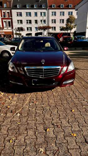

Auch mich interessiert eine Antwort auf diese Frage, da ich selber ein solches Modell besitze, also Ausstattungspaket "Avantgarde" mit 485 Komfortfahrwerk. Rein subjektiv glaube ich schon dass er liefer gelegt ist. Zumindest sieht er so aus.

Nichts zum Thema aber was hast Du den für eine Farbe?
