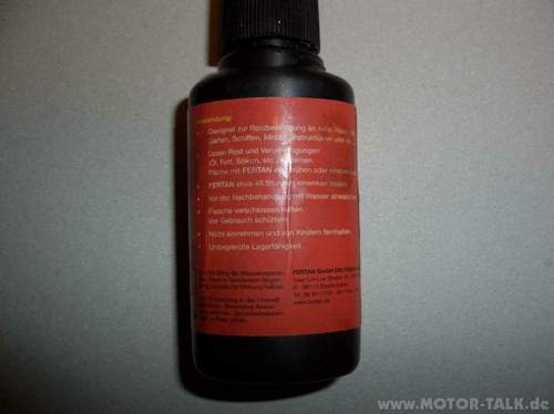

...ich gehe ähnlich vor..aber...
abschleifen
ROSTUMWANDLER ...siehe Bilder
Zinkgrundierung
-farbe
-FERTIG
Gruß...
Cimg6407-b
abschleifen
Zinkgrundierung
-farbe
-FERTIG
Gruß...
sorry, noch'n Bild
Cimg6406-a
