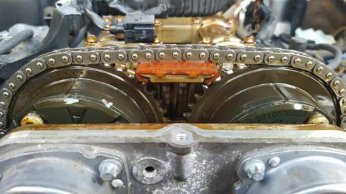

Ich hab heute es nicht ganz geschafft den Ventildeckel ab zu bekommen und werd es morgen nochmal versuchen.
Ich konnte, aber einen kleinen Blick auf die Zähne vom NWV werfen.
Sind die noch okay?
Img-20210529
Nicht mehr perfekt, aber noch akzeptabel. Wenn die Steuerzeiten nicht mehr stimmen würde ich nur einen neue Kette und Kettenapanner einbauen und in 50.000km nochmal die Zähne kontrollieren.

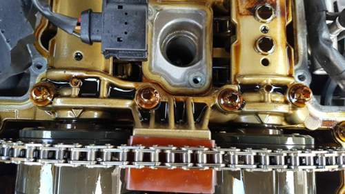

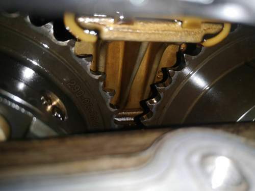

Knapp vor Steuerkettenübersprung sieht das ganze so aus. (Mein Auto mit ca. 220.000km)
Der vorbesitzer hatte nur die Steuerkette und nicht die Versteller gemacht. Gut, dass ich mir das nochmal angucken wollte.
Beim letzten Bild sieht man sogar, dass ein Zahn bei der Einlasseite abgerissen ist.

Die sehen doch schon etwas spitzer aus als bei mir würde ich behaupten, aber großen unterschied sehen ich jetzt nicht. Aber hab auch kein geübtes Auge
Ich muss auch sagen, dass das Kettenrasseln momentan noch etwas sporadisch war und ich mein Auto auch mal 2-3 Tage stehen habe.
Bei der Einlasseite (rechts) sieht man bei meinen Bildern, dass die Zähne an der Unterseite sehr schmal werden und deshalb auch abreißen können.
Bei deinem ist es noch nicht so dünn geworden.
So: Kette ist jetzt neu mit Kettenspanner. Am Anfang hört man glaube ich noch minimal etwas, da meinte der Mechaniker, dass es minimal dauert bis Öl druck sich aufbaut. Weiß jetzt nicht, ob das bedenklich ist. Vielleicht hätten die NWV doch neu müssen. Hat die Werkstatt, aber nichts dazu gesagt.
